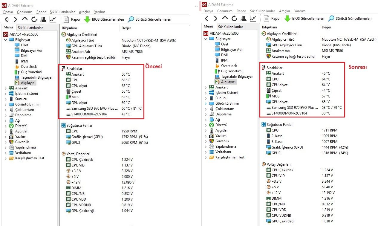

Bugün fanlarım geldi. Bir tanesini @Megaton un dediği gibi sağ üst tarafa taktım. Diğerini ise ön aşağıya. Yalnız bir sorun var. Öndeki led şeridi tamamen çıkarmak zorunda kaldım yoksa ön kapağı takamıyorum. Mis gibi püfür püfür esiyor. Boşta işlemci 31 32 derece. Ekran kartı 39 40 derecelere düştü :) Oha dedim. Bayağı bir düşürdüm sıcaklıkları özetle.
Sorunsuz ve her şey tıkır çalışıyor. Sıcaklık değerlerimi de paylaşıyorum. İki sorum var:
1. SSD biraz yüksek mi diğer parçalara göre?
2. Ekran kartının altındaki boşluğa illa fan takmaya gerek var mı?
Son olarak:
Prime95 ve AIDA64 testi de yaptım 10 dakika. Özetle 4 5 derece bir düşüş var toplamda. Ama SSD en az sıcaklık düşüşü olan parça gibi gözüküyor.
Ekleme: Ayrıca 20 dakika Warzone oynadım. Onun da sıcaklık değerlerini ekliyorum. Bu ekran kartı sıcaklığı niye düşmüyor acaba?

3 fanı önden havayı çekecek şekilde takınız. Eğer 2 fanınız daha var ise içerideki sıcak havayı yukarı tahliye etmek için; içerdeki havayı çekecek ve dışarı atacak şekilde biçimlendiriniz. Yani üstten ve arka kısımdan sıcak hava atılacak ve önden temiz, soğuk hava çekilmesi sağlanacak.
1) Evet yüksek fakat çok değil problem hava akışı desem değil çünkü diğer sıcaklıklar düştü düşünmem lazım.
2) Eğer dert etmiyorsan takma fakat bütçen varsa tak senin kararın.
Merhaba,
Üste ve öne takmak için 2 tane daha fan aldım. Ayrıca mor bölüme de 1 tane fan takacağım.
Konu üzerine bayağı bir araştırma yaptım. İçeri ne kadar hava üfleyen varsa dışarı üfleyen de aynı oranda fan olması en sağlıklısıdır diyorlar. Ben şimdi bu 3 tane ilave fanı taktıktan sonra önde 2 fan içeri üflüyor, üstte 2 fan dışarı üflüyor, arkada 2 fan yine dışarı üflüyor olacak. Tam arkadaki fanlar aynı büyüklükte ve güçte değil elbette ama yine 4'e 2 gibi bir durum oluşuyor sanki. Ne dersiniz?
