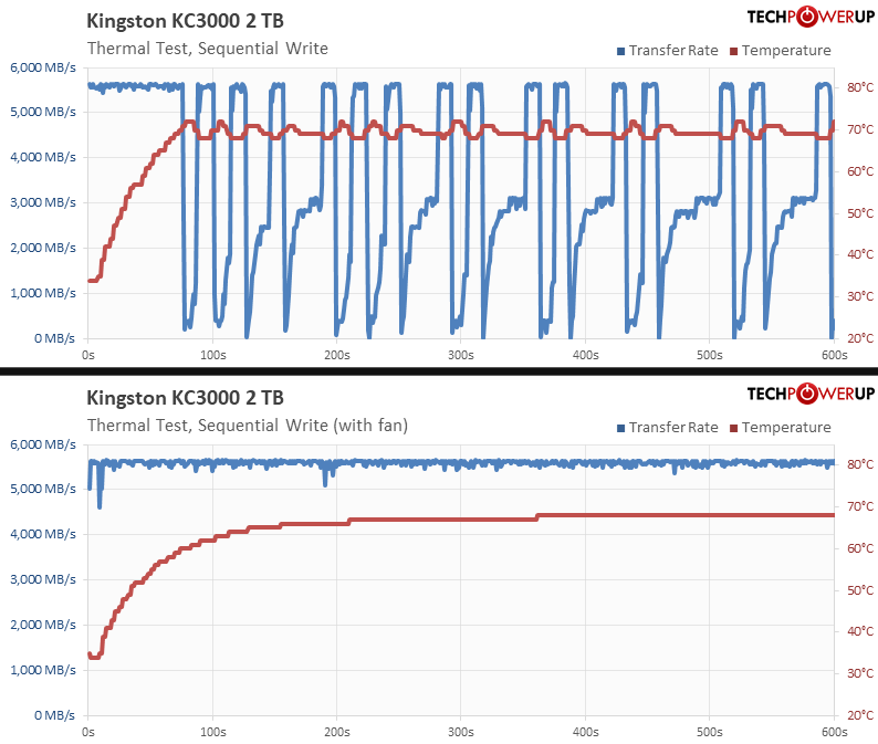

Hocam zaten bu da ayrı bir sıkıntı.Zaten PCI-e 4.0 SSD'lerin çoğu Phison E18 kontrolcü ve 176L TLC NAND kullandığı için doğal olarak pek bir performans farkı olamaz zaten. En fazla okuma-yazma değeri üç aşağı beş yukarı azalır veya artar, bir de SLC Caching Size büyür veya küçülür. KC 3000'in de zaten en büyük avantajı SLC Caching Size'ının aşırı büyük olması.
Hız düşüşlerinin meydana gelme sebebi de yukarı atılan incelemede test sırasında thermal throttlinge uğraması sonucu stabil çalışamaması. Bunun çözümü basit; M.2 soğutucu. Ki bu diski alan birisinin M.2 soğutucuya sahip bir anakartı illaki vardır. Yani o hız dalgalanmaları gerçek dünya kullanımında olmayacak.
Görüldüğü üzere test sırasında üstüne fan konulduğunda hız dalgalanmaları ortadan kalkıyor.

Sıcaklık konusunda neredeyse tüm gen4 SSD'ler ısıdan dolayı performans kaybı yaşıyor zaten. Anakartın kendi soğutucu bloğu yoksa extradan almak çok önemli. Laptoplar için alınmasını da ben önermem bu yüzden dolayı.
