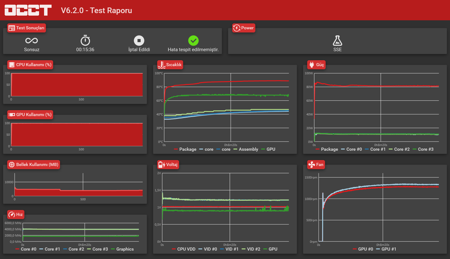

Merhaba arkadaşlar,
Kernel Power 41 (63) hatası için çok fazla çözüme ulaşmış konu başlığı okudum, denedim. Microsoftun sitesi de dahil olmak üzere denediğim sayısız yöntem oldu ancak hala tam olarak çözüme ulaşmadı.
Öncelikle yaptığım bazı test görüntülerini sizlerle paylaşmak isterim

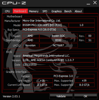

Testleri yaptıktan sonra bios update yaptım.

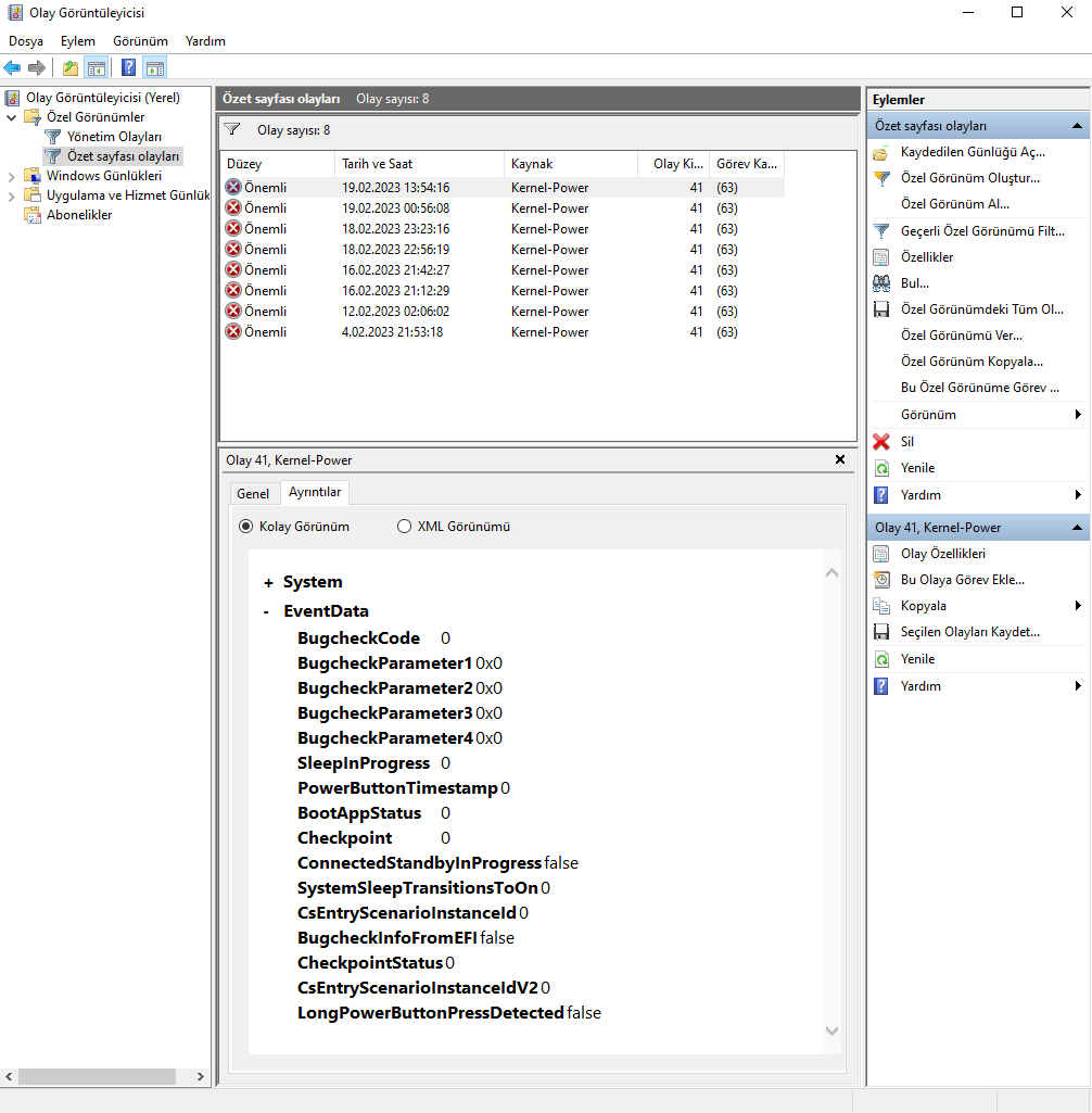

Bios update sonrasında tekrar biosa girerek xmp açtım ve oyun oynayarak test yapmayı denedim. Genellikle Warzone 2 oynuyorum. Warzone 2'yi açtım yaklaşık 1 saat oynadım. Oynarken bir yandan cpu ve gpu ısı değerlerini kontrol ettim. Cpu ısı değeri maksimum 70 derece, gpu ısı değeri maksimum 63 dereceyi gördü. Warzone 2'yi kapatıp. Steam üzerinden "Sea Of Thieves" oyununu açtım. Oyunun ana menüsünde iken gpu kullanımı %99 oldu ve çok geçmeden bilgisayar kapandı. Kapandıktan sonra ise direkt olarak açılmadı bu her zaman böyle oldu. Psu üzerinde bulunan power tuşunu kapatıp 10 saniye bekledikten sonra psu üzerinde bulunan power tuşunu açtım. Sonrasında kasa üzerinde bulunan power tuşuna basarak bilgisayarı normal bir şekilde açtım. Açtıktan sonra fark ettiğim şey ise şu oldu nvdia denetim masası aktif değil ve geforce experiencei açmaya çalıştığım zaman "ERROR Code: 0x00003" hatası alıyorum.
Normal kullanımda hiçbir sorunla karşılaşmıyorum ancak oyun oynamak istediğim zaman bilgisayar genellikle bir süre sonra kendini elektrik keser gibi kapatıyor ve kasaya güç gelmiyor.
Olay görüntüleyicisi ekleri;
Sizce sorun tam olarak neyden kaynaklanıyor?
Merhaba arkadaşlar,
Öncelikle yaptığım bazı test görüntülerini sizlerle paylaşmak isterim Eki Görüntüle 1675080Eki Görüntüle 1675081
Eki Görüntüle 1675085
Eki Görüntüle 1675087Eki Görüntüle 1675091
knk bıktım usandım şu hatadan power yada priz olma ihtimali var başka yerde dene kapanmıyosa prizde sorun
Aklıma 2 tane deneyebileceğin yöntem geliyor açıkçası. İlki eğer başka bir PSU kullanarak sistemi deneyebilirsen öyle dene. Çünkü GPU'nun çok güç çektiği yerde sistem kapanıyormuş gibi geldi bana. Diğer yöntem ise sistemi kasadan çıkarıp uzay montajı yaparak sistemi kullanmayı dene bakalım öyle hata verecek mi?
GPU fazla güç çektiği yerde sistem kapanıyor olsaydı ooct ve furmark testlerinde de kapanırdı diye tahmin ediyorum. Uzay montajı yaparak deneyecek olursam tam olarak neyi test etmiş olacağım anlamadım?
Kanka bıktım usandım şu hatadan Power'ya da priz olma ihtimali var başka yerde dene kapanmıyorsa prizde sorun
Öncesinde denedim zaten olumlu sonuç vermedi.
