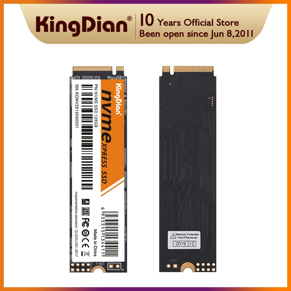

KingDian 256 GB M.2 NVMe SSD İncelemesi
Selamlar. Türkiye'de minimum 350 TL civarlarına bulunabilen M.2 NVMe SSD'ler AliExpress üzerinde vergi dahil indirim koduyla yaklaşık 220 TL civarlarına satılıyor. Ben de neden olmasın dedim kendime ve bir tane aldım. :) 1 aydan uzun süredir kullanıyorum. Ürün bu:
Sonuçlar şu şekilde:
CrystalDiskMark
CrsytalDiskInfo
Saat kısmı yanlış, neden o şekilde fikrim yok.
SMI NVMe Flash ID
Kod:
v0.226a
OS: 10.0 build 19041
Drive   : 1(NVME)
Scsi    : 3
Driver  : W10
Model   : NVME SSD 256GB
Fw      : R0629A0
LBA Size: 512
AdminCmd: 0x00 0x01 0x02 0x04 0x05 0x06 0x08 0x09 0x0A 0x0C 0x10 0x11 0x80 0xC0 0xC1 0xC2
I/O Cmd : 0x00 0x01 0x02 0x04 0x05 0x08 0x09
Controller :  [SM2263XT] bufferless
Bank00: 0x89,0xa4,0x8,0x32,0xa1,0x0,0x0,0x0 - Intel 64L(B16A) TLC 256Gb/CE 256Gb/die
Bank01: 0x89,0xa4,0x8,0x32,0xa1,0x0,0x0,0x0 - Intel 64L(B16A) TLC 256Gb/CE 256Gb/die
Bank02: 0x89,0xa4,0x8,0x32,0xa1,0x0,0x0,0x0 - Intel 64L(B16A) TLC 256Gb/CE 256Gb/die
Bank03: 0x89,0xa4,0x8,0x32,0xa1,0x0,0x0,0x0 - Intel 64L(B16A) TLC 256Gb/CE 256Gb/die
Bank08: 0x89,0xa4,0x8,0x32,0xa1,0x0,0x0,0x0 - Intel 64L(B16A) TLC 256Gb/CE 256Gb/die
Bank09: 0x89,0xa4,0x8,0x32,0xa1,0x0,0x0,0x0 - Intel 64L(B16A) TLC 256Gb/CE 256Gb/die
Bank10: 0x89,0xa4,0x8,0x32,0xa1,0x0,0x0,0x0 - Intel 64L(B16A) TLC 256Gb/CE 256Gb/die
Bank11: 0x89,0xa4,0x8,0x32,0xa1,0x0,0x0,0x0 - Intel 64L(B16A) TLC 256Gb/CE 256Gb/die
Channel: 4
CE     : 2
Plane  : 2
Die/Ce : 1
Ch map : 0x0F
CE map : 0x05
Inter. : 2
First Fblock  :    1
Total Fblock  :  504
Total Hblock  : 3816
Fblock Per Ce :  504
Fblock Per Die:  504
Original Spare Block Count :    25
Vendor Marked Bad Block    :     0
Bad Block From Pretest     :    11
Kullandığım süre boyunca konuyu güncel tutacağım. En çok merak ettiğim şey ise ömrü.
