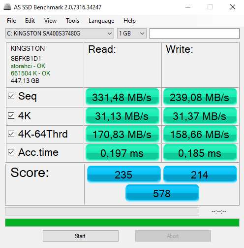

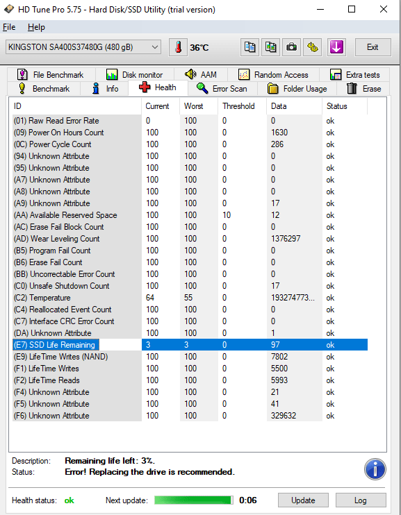

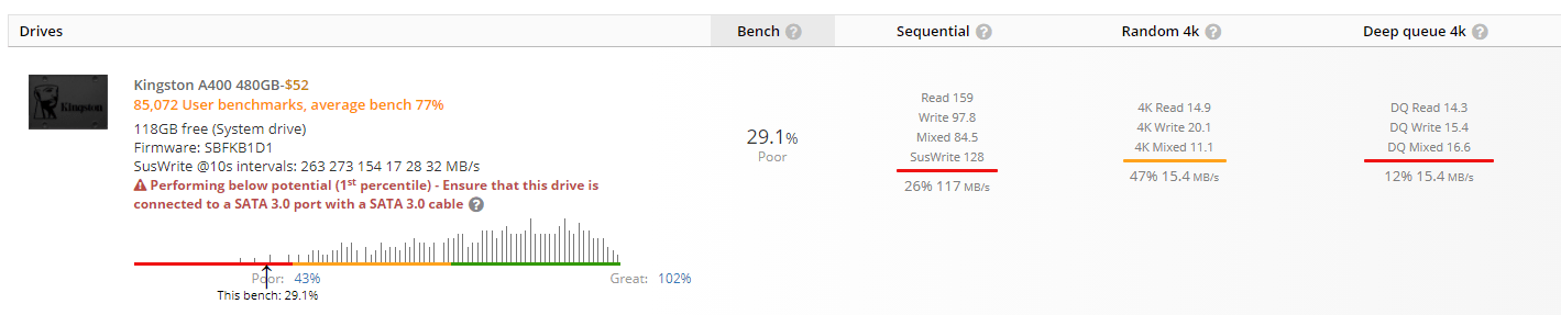

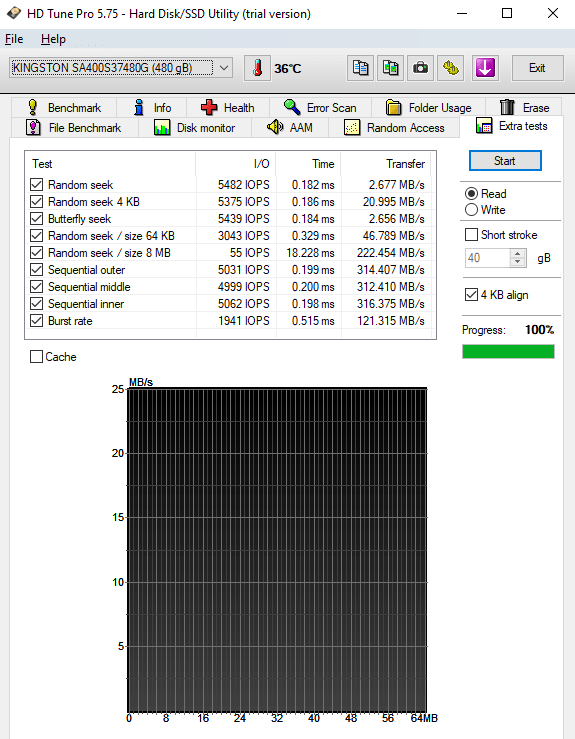

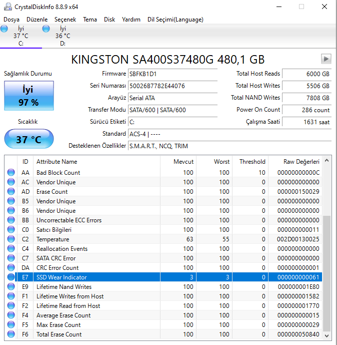

Kingston A400 480 GB kullanıyorum. HD Tune Pro'da %3 sağlığın kaldığını söylüyor. UserBenchmark'ta ortalamaya göre düşük olduğunu söylüyor. Ayrıca sistemimde masaüstünde anlık takılmalar ve oyunlarda anlık FPS droplar oluyor. 211 GB boş alan var. SSD 6 aylık.

Okuma yazma değerleri düşük. Son zamanlarda bu SSD ile sorun yaşayanların sayısı çok arttı.

Kingston'a mesaj attım. Benden bazı testler yapmamı istediler, gönderdim. Böyle bir cevap geldi.
According to the S.M.A.R.T. readout, over 7TB of data has been written to the SSD in just 2 months.
This explains why the SSD Life Left indicator has decreased by 3% already.
Other than that, there are no indications of any faults.
The ATTO Disk Benchmark readout however shows that the SSD is operating at only a fraction of its standard performance.
This suggests an issue with the controller may have occurred.
Clearly, the only way to resolve this is to replace the drive.
We have reached out to our Turkish colleagues to ask them to assist you further in this matter.
Please be patient and they will get back to you as soon as possible.
Kind regards
Bernd Michael Fluegel

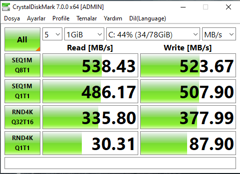

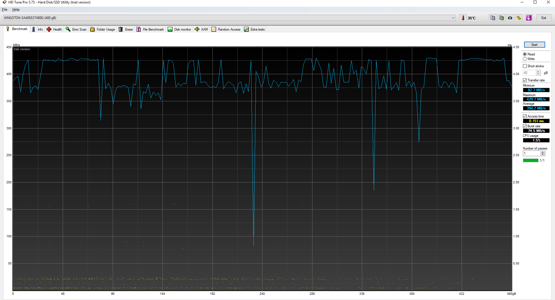

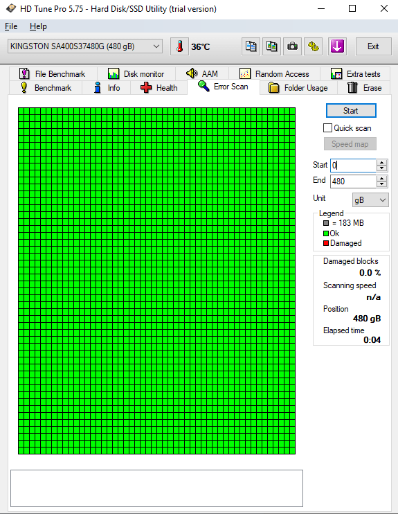

Bazı oyunlarda bende de drop oluyor. HD Tune Pro Benchmark'ta bazen 8mb/sn gördüğü bile oluyor. Kingston'a ulaşmak için hangi yollara başvurdunuz? 11 ayda 7.5TB veri yazdım.
Crystal Disk Mark, AS SSD ve atto da hız problemi yok.
