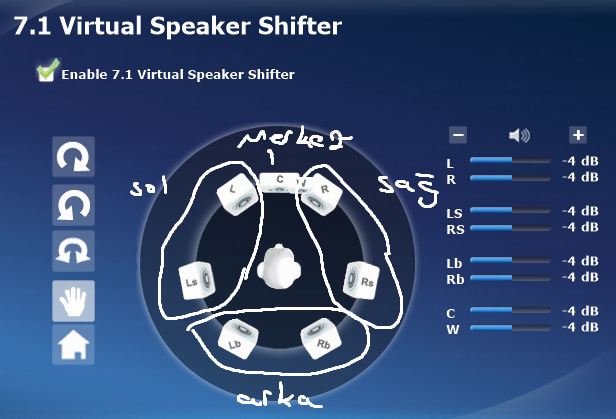

İş oyun kısmına gelince böyle değil maalesef. Herkes yok 7.1 aç üsteki adamı duyarsın falan diyor hikaye. 8D müzik açıp dinleyenler varsa aranızda stereo ile sesin nereden geldiğini nereden gelmediğini rahatlıkla ayırt edebiliyorsunuz ancak 7.1 açıldığı anda soldaysa ne kadar solda, sağda ise ne kadar sağda, arkada ise ne kadar arkada olduğunu anlayamıyorsunuz ve her şey birbirine giriyor çünkü sanal 7.1 sesi dağıtıyor. Bakın kim ne derse desin tam olarak soldan gelen bir ses sol arka çapraz ve sol ön çapraza dağılırsa nereden geldiğini anlaşılmaz. Bu yüzden oyunlarda kısacası ses kasma olayında çok büyük dezavantaj ortaya çıkıyor.
Gördüğünüz üzere sağ sol arka sesi 3 farklı parçada ve her biri kendi içinde 2'ye ayrılacak şekilde alıyor. Diyeceksiniz hayır sağ ve sol 3 farklı parça içinde ama merak etmeyin o left back ve right back olarak geçenler arkadan ses veriyor ve ön önce bulunan Center ve woofer işe yaramaz bir gösterge, 7.1 değil direkt 6 aslında. :D
Çizdiğim yerden yola çıkarak tam soldan gelen ses hem sol çaprazdan geliyor hem de sol önden geliyor, aynı şey sağ için de geçerli. İster sağ arkadan isterse de sol arkadan gelen bir ses olsun bunu da sol arkaya bölüyor. Fark anlaşılıyor tamamen alıyor demiyorum ne kadar bir taraftan baskın olarak geldiği hissedilse de diğer taraftan da aynı sesi duyuyorsunuz ve karıştırıyorsunuz. Bu da ses kasmayı daha da zorlaştırıyor maalesef.
7.1'in oyunda çok iyi olduğunu savunan arkadaşların eksik olduğu tek şey ise deneyim. Daha önce 7.1 olmasa da 4.1 ses sistemi deneyimim oldu ve bunu BF1 oyununda denemiş bulundum 6.1'de olabilir ancak kesin 4 tane hoparlör ve 1 tane subwoofer olduğunu hatırlıyorum ve sağ arkadan gelen ses direkt olarak sağ arkadan geliyordu hiçbir şekilde sağ öndeki hoparlörden ses gelmiyordu ve bunu yapan abi ise odanın her köşesine hoparlör dağıtmıştı ve ilk yaptığım şey arkama bakmak oldu. Ancak bu olayını sanaldan yapmaya çalıştıklarında ses ön tarafa da yansıyor.

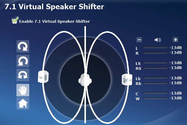

Bir de stereo için yapalım bunu.
Şu şekilde göstereyim sağ ve soldan gelen ses kaynakları kendi tarafını kaplayacak şekilde ses gönderiyor ve hissiyat olarak düşünürsek etrafında bulunan dairenin tamamında nokta nokta ses kaynaklarının olduğunu ve bunların dümdüz şekilde ses dalgalarını yolladığını düşünelim bu tür bir hissiyat veriyor ve sesin tam olarak nereden geldiğini tam olarak olmasa da tam olarak hangi bölgeden geldiğini anlayabiliyoruz bu şekilde de gelen sesleri oyunlarda ayırt edebilmemiz çok daha kolay ve rahat hala geliyor.
Buna dayanarak ise stereo sesin oyun için çok daha iyi bir deneyim ve ses ayırt edilebildiğini söyleyebilirim. Sanal 7.1 ise sesi dağıttığından ve biraz daha bassları arttırdığından bence daha hoş bir müzik deneyimi sağlıyor oyun anlamında ise Dark Souls-Elden Ring gibi epik müzikleri olan oyunlarda da güzel bir deneyim sunuyor tabii benim için.
Eki Görüntüle 1431209
Eki Görüntüle 1431230
