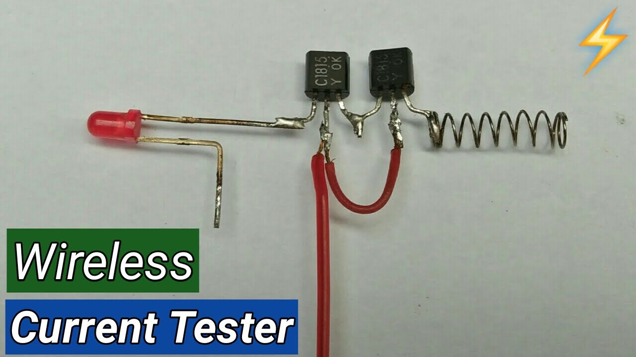

Aynen temassız olacak. Bana kablo içindeki kopukluğu anlasa yeter.
Elinizde varsa bu sistemi deneyebilirsiniz. Şema böyle, pil takılıyor bir de. Videoyu da bırakayım:
Bu arada devre gerçek, ben denedim çalışıyor. Ama led yerine Buzzer bağlarsanız daha iyi sonuç alıyorsunuz led tam görünmeyebiliyor. Ben Buzzer ile yaptığımda daha güzel gelmişti bana. Ama sonra duvarların içini algılamayınca sistemi söktüm. :D
Bu arada devre gerçek, ben denedim çalışıyor. Ama LED yerine buzzer bağlarsanız daha iyi sonuç alıyorsunuz LED tam görünmeyebiliyor. Ben buzzer ile yaptığımda daha güzel gelmişti bana. Ama sonra duvarların içini algılamayınca sistemi söktüm. :D
Elimde şu an malzeme yok yarın gidip alacağım. Teşekkür ederim.
Rica ederim. Ama almadan önce biraz araştırın, belki daha iyi transistörler vardır benim elimde bunlar olduğu için bularla yaptım. İnternette current detector yazarsanız çıkar. Öyle aratmayı deneyin.
BC547 ile yapıyorlardı ben yaptığımda çalıştıramamıştım bir de bunu deniyeyim denemekten zarar gelmez derler. 😊
Evet, bu çalışıyor ama kabloya dayamanız gerekiyor. :D
Bir de transistör sayısı arttıkça hassasiyet artıyor ama parazitleri algılamaya başlıyor sapıtıyor. :D
Parazitlerden korumayı başarırsanız süper devre aslında. :)
