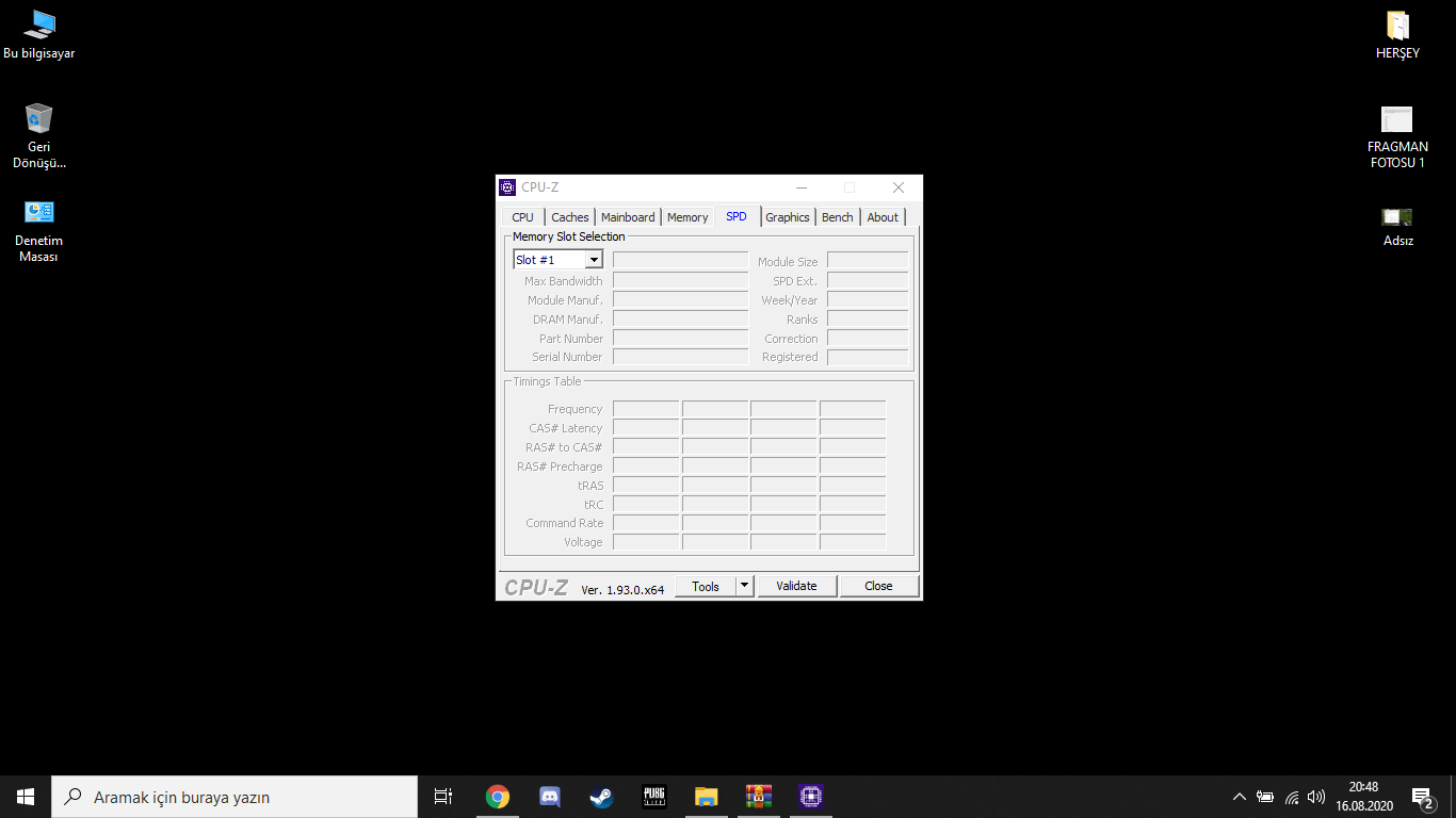

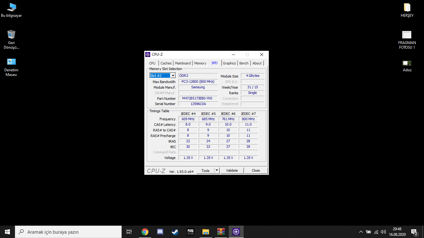

Bunlar olur mu acaba? Ve bu arada CPU-Z programından çektiğim fotoğraflar da bu şekilde.

bilgisayardaki ram 4gb ben 8e çıkarmak istiyorum hem bigisayarın rahatlaması bakımından hemde oyunların rahatlaması bakımından. Birde alacağım ram aynı modelmi olucak ve mhz si 800 gösteriyor görev yoneticisinde 1600 gösteriyor hangisinden alıcam ?
CL11, DDR3, SODIMM, 1600MHz, 1,35V bir RAM var bilgisayarınızda. Slot 1 boş gözüküyor, yani boş bir slotumuz var. Yine de AIDA64 yazılımını kullanmakta fayda var.
Ayrıca benzer özelliklerde RAM almanız daha iyi.

SSD'nin oyunlara pek bir etkisi yok. Sadece bekleme ekranlarında daha az vakit kaybedersiniz. Ama işletim sisteminizi SSD'ye kurarsanız laptopınız çok daha hızlı açılacaktır. Sadece HDD yeterli değil günümüzde. RAM eklemesi de mantıklı bence. Ben de yakın zamanda ekleme yapmayı düşünüyorum. Sizin DDR3 1600 MHz frekans değerlerine sahip bir RAM'e ihtiyacınız var. Bunun için internette bir arama yaptıktan sonra size öneride bulunacağım. Termal macunu yakın zamanda değiştirdiyseniz tekrara gerek yok şu anlık.

Benim de 1 slot boş gözüküyor fakat bilgisayar tek slotlu. Arkadaşda da aynısı olabilir.
Görev yöneticisi>Performans>Bellek, burada hız olarak yazan RAM'inin frekansıdır. CPU-Z vs. gibi yerlerde yarısı yazıyor yani 800x2=1600.
