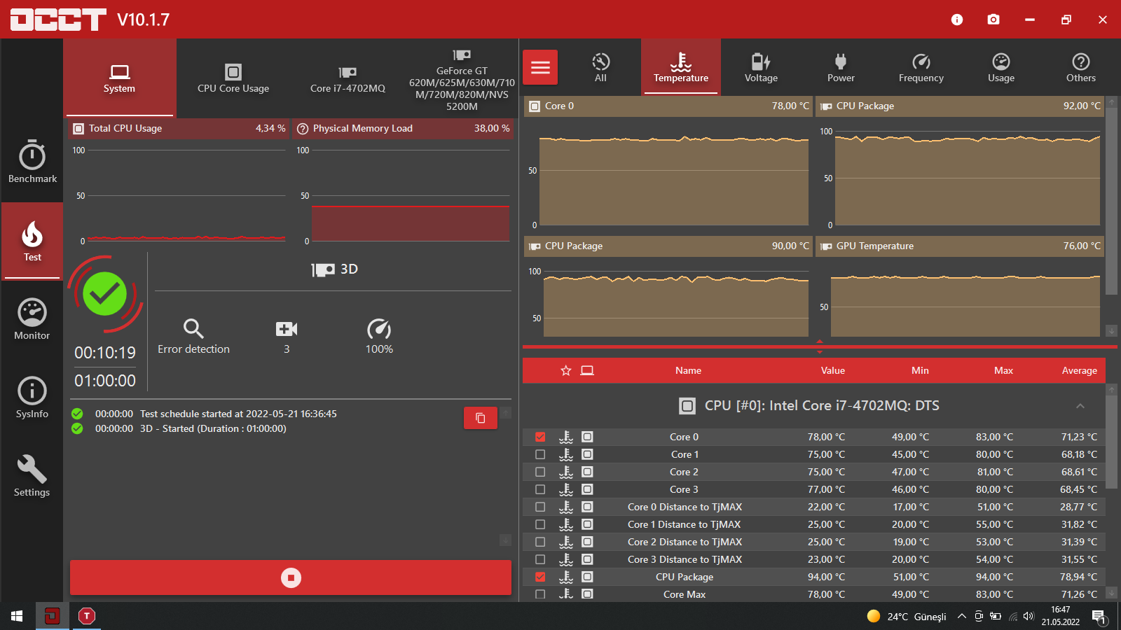

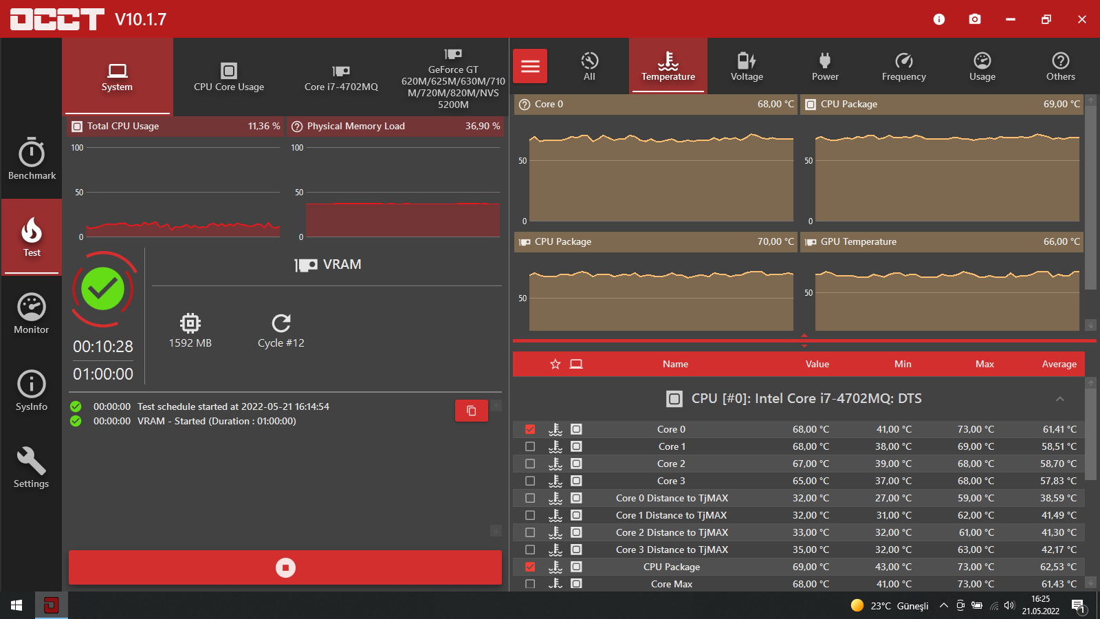

Testi yaptım kapanma felan yaşamadım. VRAM testinde pc rahattı biraz ama 3D testi aşırı derecede zorladı resmen dona dona yaptı bu işlemi. Hatta 3D testinde cpu 0.79 lara çekildi yüksek frekans vermiyordu sonradan farkettim bende zorla 2.2 ye cıkarıp 7 dakika süren testin üzerine tekrar 10 dakika test yaptım .

Çok değişik.
Donanımsal sorun yok gibi.
Acaba güç beslemesinde bir sorun olabilir mi laptopta?
