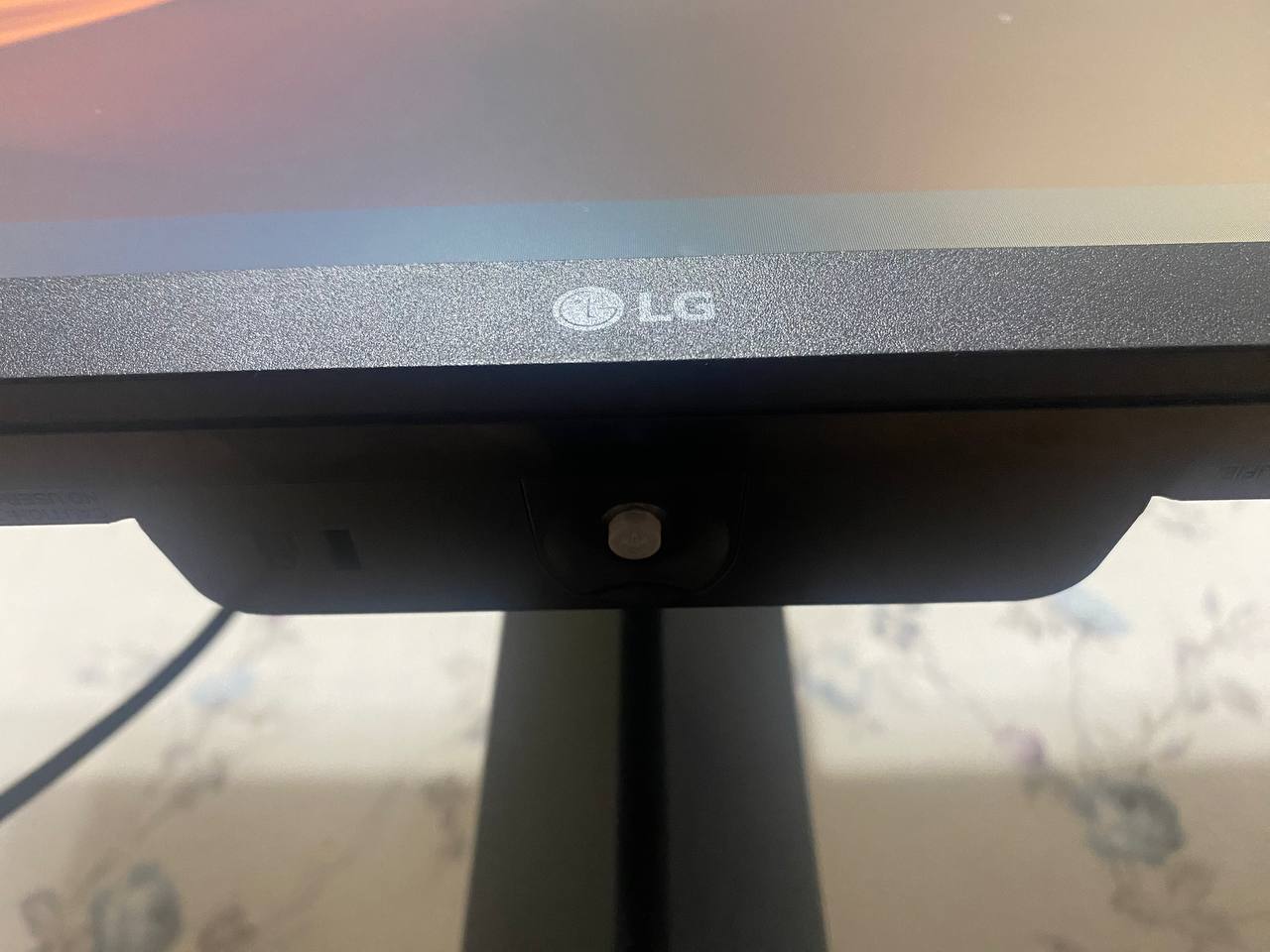

-Öncelikle monitörde pivot özelliği yok, bu sizin için çok önemliyse başka modellere yönelmenizi tavsiye ediyorum. Ama cihazın VESA desteği olduğu için çok da kafaya takılacak bir şey değil bence.

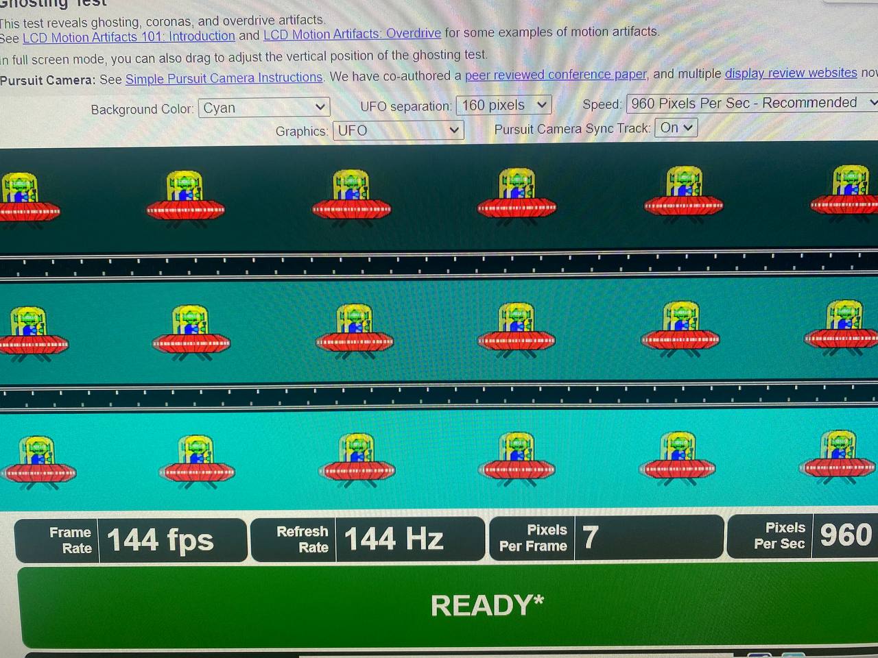

-Ghosting yok gibi bir şey. UFO testini ve Valorant testini aşağıya bırakıyorum. Valorant'ta özellikle karanlık bir yerde test ettim ve can sıkıcı bir görüntüyle karşılaşmadım.

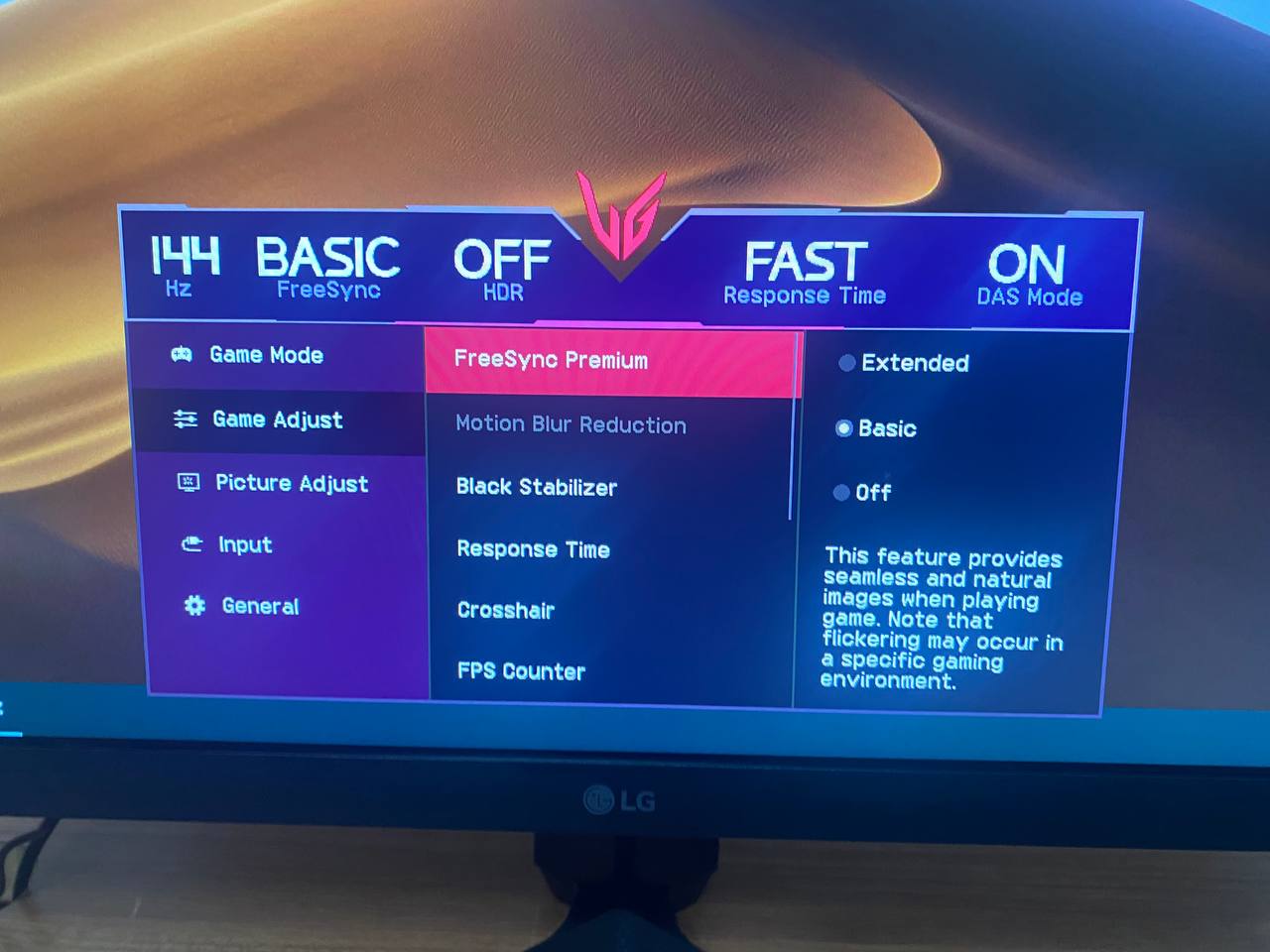

-Monitörün menüsü gayet sade ve joystickle kontrol edildiği için kullanması kolay.

-Cihazda Crosshair ekleme desteği de bulunuyor. Bunun etik olup olmadığından emin değilim ancak eklemişler işte, Sniper kullanırken açabilirsiniz.

Daha iyi anlaşılsın diye 240 FPS'le çektiğim UFO ghosting testi: IMG_0336

Selam ürünü bende aldım çok memnunum.
Ancak açıklamada pivot yok demişsiniz ama pivot var monitörü dik yapabiliyorsunuz.
Ghosting testini yanliş yapmışsınız hocam. Kamera ufoyu takip edecek. Yani kamerayı ekrana yaklaştıracaksınız ve ufo ile birlikte sağa kaydıracaksınız. Ya o şekilde vidoe paylaşırsınız ya da kare kare videoyu izleyip iyi bir karenin görüntüsünü alıp onu paylaşırsınız.
Videodaki titremeler ve resimdeki birden fazla ufo, ghosting testini yanlıs yapmanizdan kaynaklı.
