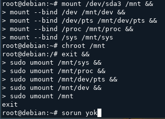

Ayrıca komut güncelliğini yitirmiş mi diye şimdi kendim canlı oturumda deneme yaptım. Alttaki resmi de çektim ki, sorun olmadığını görmeniz için. İşlemde sorun yok, sırayla ve dikkatle yeniden deneyin.
Linux Mint USB'si de kullansan olur.
