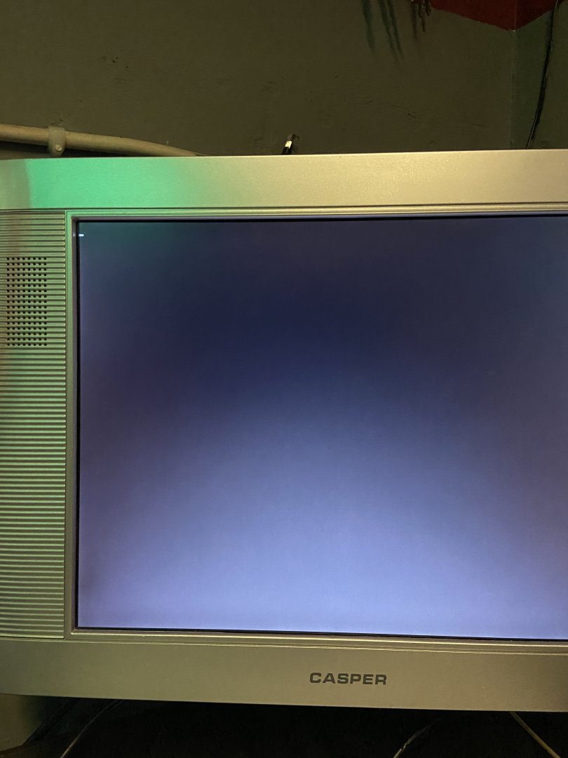

Linux Mint kurulumu yaptım ve PC'yi açarken logo geliyor, sonra böyle bir siyah ekran geliyor.
Bir sürü çözüm denedim, hiçbiri olmadı.

Boot sıralamasında Linux'Un üstte olduğunu kontrol et.
ISOlu flaş takılıysa çıkart.
Kurulumda sorun yaşamadığına emin misin, ISOnun hash değerini kontrol ettin mi?
Açılış sırasında Grub menüsünden gelişmiş (advanced) seçeneğini seç, buradaki çekirdek seçme alanından sistemi kurtarma (recovery) uzantılı seçenek ile başlatmayı dene. Masaüstüne bu şekilde ulaşırsan, şu komutun çıktısını paylaş.

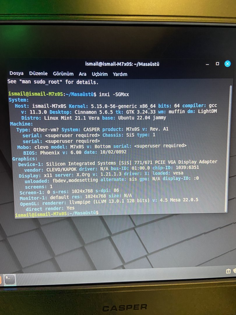

Bu kodu nereye yazıcağım çıktısını paylaş derken anlayamadım.
Açılış sırasında GRUB menüsünden gelişmiş (Advanced) seçeneğini seç, buradaki çekirdek seçme alanından sistemi kurtarma (recovery) uzantılı seçenek ile başlatmayı dene. Masaüstüne bu şekilde ulaşırsan, şu komutun çıktısını paylaş.
Kod:
inxi -SGMxx
Açılışta GRUB menüsü görünmüyorsa, Shift'ya da ESC tuşlarına basarak ulaşmayı denersin.
Demem istediğin bu sanırsam buyur.

Ekran kartı SIS markaymış, bu ekran kartları için Linux tarafında destek iyi değil. Bu sebeple ya da Casper'ın sorunlu ACPI'si sebebiyle açılışta sorun yaşamış olabilirsin. SIS için, daha eski sürümler için geçerli bazı çözümler vardı, bunların güncel sistemlerde işe yarayıp yaramadığını şu an için kontrol edemiyorum. Daha sonra bunun için dönüş yaparım.
Not: Bir de bu sistem için Cinnamon yerine Xfce sürümü kurman daha iyi olabilirdi.

Xfce sürümü sorunu çözebileceği için önermedim, Cinnamon sürümü SIS GPU için ağır kalacağından önerdim.
Şuradaki öneriyi bir deneyebilirsin. Ubuntu MATE - Resolution stuck at 640x480
Bunun için Linux Mint'i yine kurtarma kipi ile başlat. Masaüstüne ulaşınca, aşağıdaki komutu çalıştır.
Kod:
sudo xed /etc/X11/xorg.conf
Bir metin düzenleyicisi açılacak, buna aşağıdaki satırların tamamını yapıştır.

Ardından sistemini yeniden başlat.

Xfce 19.2 sürümünü yükledim ve oldu dostum teşekkür ederim yardımın için fakat şimdi de ekranın çözünürlüğü 600x400 ve değiştirme yerine geliyorum sadece bir seçenek var oda 600x400 başka seçenek olmadığı içince çözünürlüğü değiştiremiyorum.
Çözünürlük için önceki mesajdakileri yapmayı denersin. 19.3 sürümün desteği artık bitti, herhangi bir güvenlik güncellemesi almadığı için kullanmak uygun olmaz. Son sürümü kurup yukarıdaki yazdıklarımı yapmayı denemen daha uygun olur.
