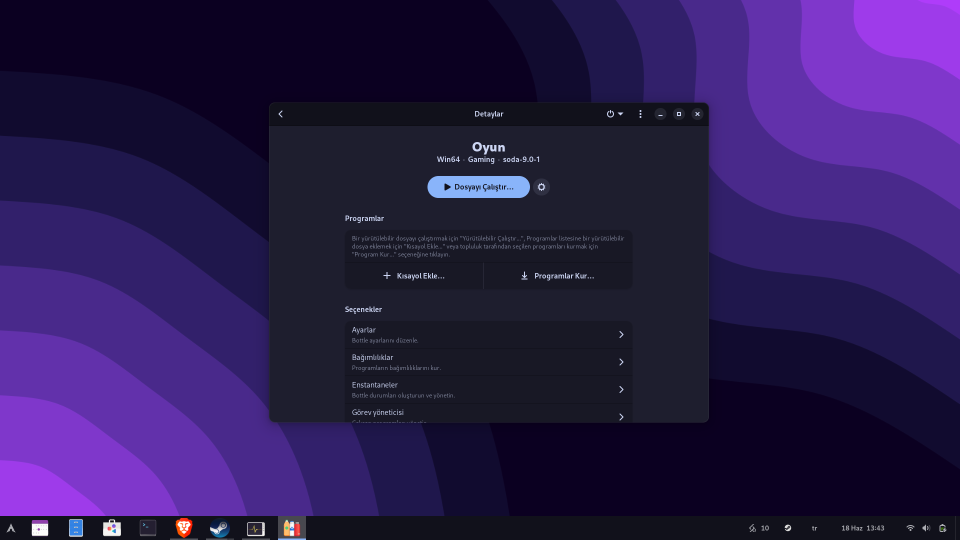

Wine ne yapıyorsa aynısını yapıyor ( @Rona hocamın önermiş olduğu bottles uygulamasının arayüzü.) ama oyun için düzenlenmiş hâli. Düz wine her şeyi açamaz veya hatalar yapar. Ayarlarla uğraşmaktansa Bottles ile her şeyi ayarlanmış biçimde exe dosyalarını çalıştırabilirsiniz.
Eki Görüntüle 2225448
