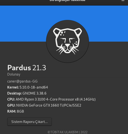

Pardus sürücü kurulumunda aldığım hataların çözüm kaynakları:
Şu anda başarıyla sürücü kuruldu:
Eki Görüntüle 1543944
