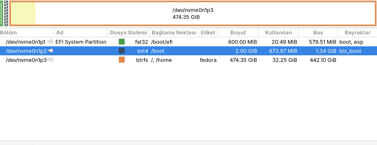

Yedeklemeyi aldım, sistem UEFI hocam. Peki direkt Fedora'da GParted uygulamasından yapsam olur mu?
Mesela burada seçili olanı mı bölmem gerekiyor?
Eki Görüntüle 2659276
Hocam mount edilmiş bir disk üzerinde Partition işlemi yapmak normal yöntemlerle mümkün değil. O nedenle başka bir live USB üzerinden yapmanız lazım. Tekrar kurulumda iyi bir fikir açıkçası.
