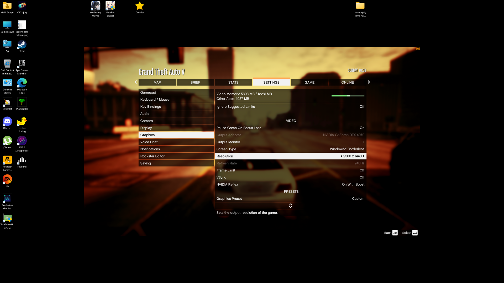

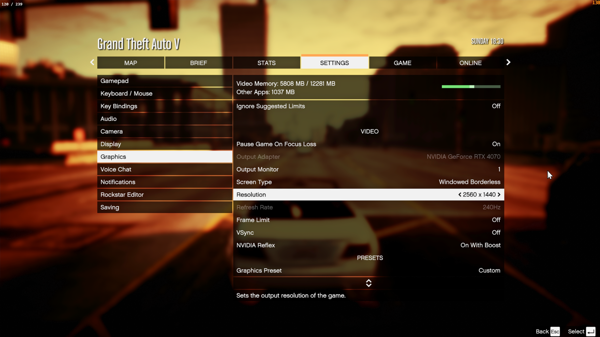

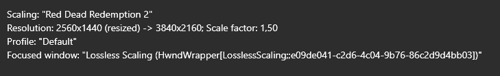

Oyun böyle gözükmesi lazım masaüstü bende 4K, oyun içinde gene native masaüstü çözünürlüğüm 2K. Programda dediğim ayarları yapıp scale yapıyorum tam ekranda çalışıyor mükemmel bir şekilde. Ve gecikme hissiyatı da düşüyor. Görüntü kalitesi de mükemmel.
Eki Görüntüle 2473048
RDR2 de de denedim şehir içinde 88 FPS alıyordum 2K da. Lossless + DLDSR ile 140FPS'e çıktı ve görüntü netliği bozulmadan ve gecikme çok iyi hissettirdi bu oyunda da. NVIDIA'nın kendi framegenini açmışım gibi çok akıcı hissettiriyor (tabii bu oyunda framegen yok normalde)

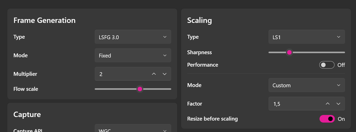

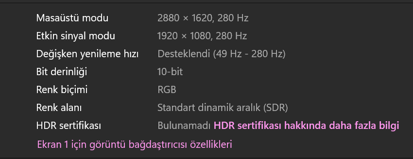

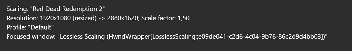

Hocam senin monitörüm 1080p ise normal çözünürlüğü, dldsr dan 2.25x DL den 2880 x 1620 çözünürlüğü açıp masaüstü çözünürlüğünü 2880 x 1620 yapman lazım.Eki Görüntüle 2473285
Oyun içindeki çözünürlük ayarını da 1080p çerçevesiz veya pencereli yapıp lossles scalingdeki scaling ayarlarını ls1 type - mode custom- factor 1.5 - resize before scaling i açık yapıp losslesi öyle çalıştırman lazım.
Oyun içindeki çözünürlük ayarını da 1080p çerçevesiz veya pencereli yapıp lossles scaling de ki scaling ayarlarını ls1 type - mode custom- factor 1.5 - resize before scaling i açık yapıp losslesi öyle çalıştırman lazım.

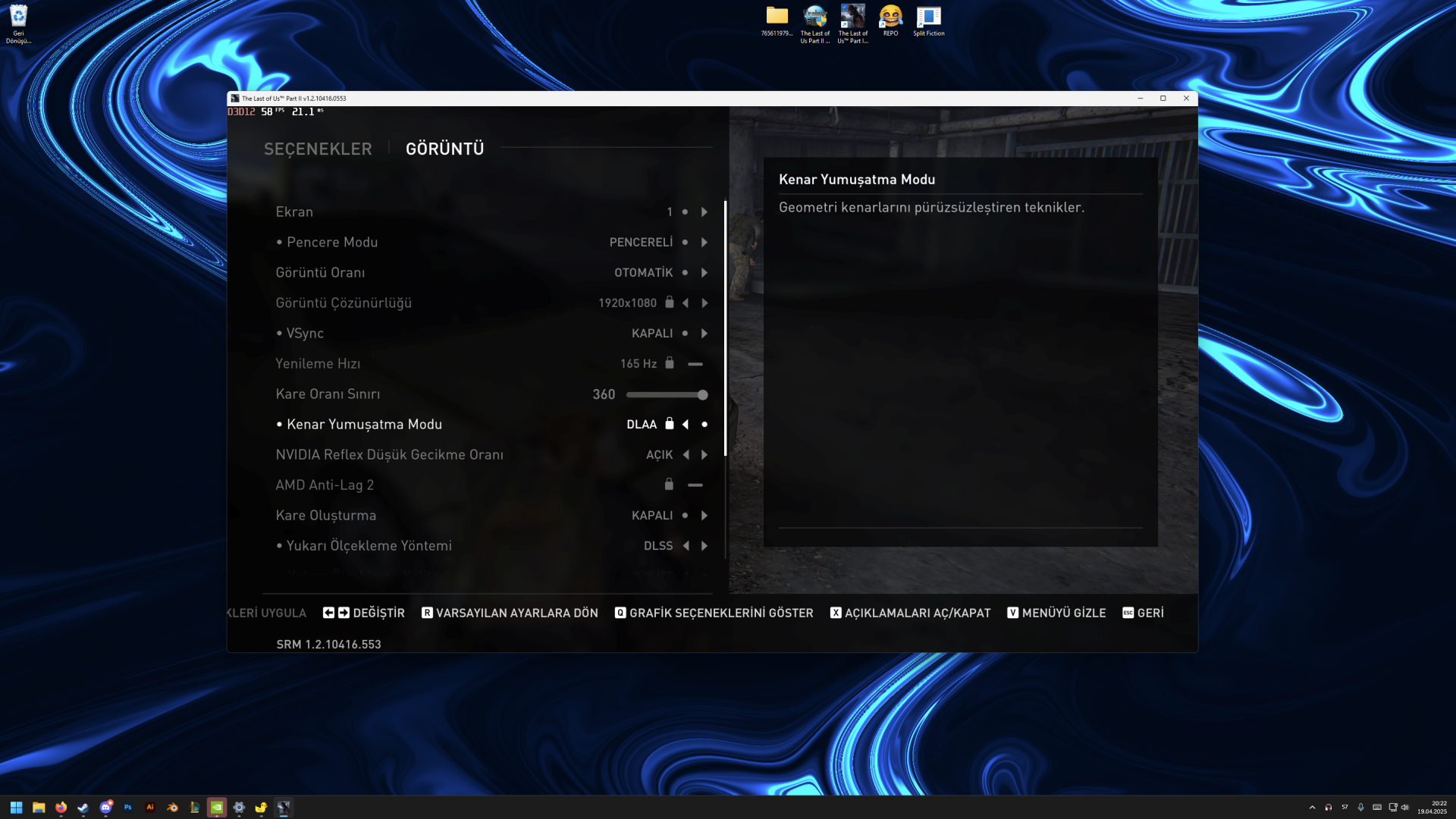

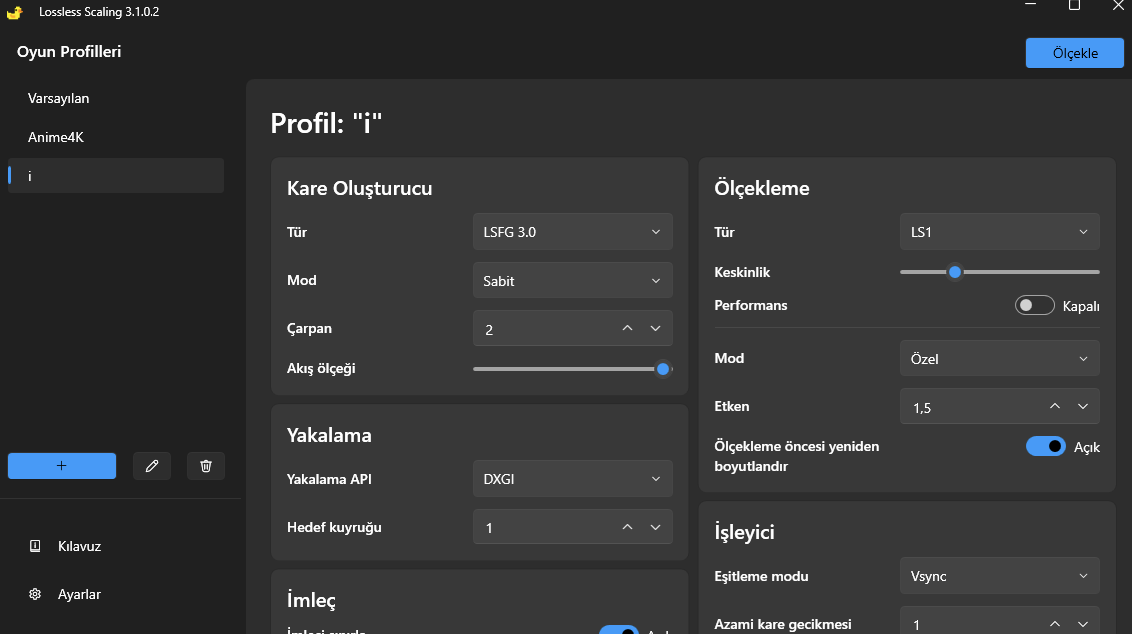

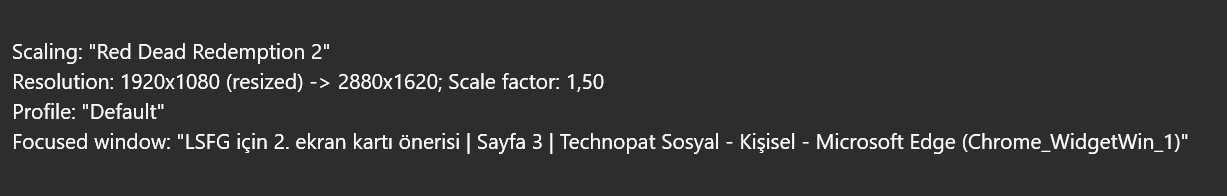

hocam oyunu bu şekilde pencereli moda geçiriyorum şuan 1080p de çalışıyor oyun. masaüstüde 2880 x 1620. normal bi şekilde açınca gecikme 15 ila 25 ms arasında. sizin dediğiniz gibi ls1 i devreye sokunca hem 10 fps kadar düşüyor hemde gecikme 30ms in üstüne çıkıyor. yanlış yaptığım bişiymi var

Hocam oyunu bu şekilde pencereli moda geçiriyorum şu an 1080p de çalışıyor oyun. Masaüstüde 2880 X 1620. normal bir şekilde açınca gecikme 15 ila 25 ms arasında. Sizin dediğiniz gibi LS1'i devreye sokunca hem 10 FPS kadar düşüyor hem de gecikme 30ms in üstüne çıkıyor. Yanlış yaptığım bir şeymi var.

Hocam şimdi normalde framegen oyuna eklenince her türlü gecikme artar, NVIDIA'nın kendi 4000 ve 5000 serisi ekran kartlarında ki gerçek framegen de bile artıyor normalde. Şimdi şöyle bir şey var lossless scaling de ki gecikme ile NVIDIA'nın gerçek framegeninde ki gecikme aynı değil DLDSR'sız Lossless Scaling'i kullanınca. Hiç fark ettin mi bilmiyorum ama düz normal bir şekilde 2X lossless ile framegen eklenince ki gecikme çok fazla hissettiriyor. DLDSR yöntemi ile lossless i kullanınca normal lossless de ki gibi çok yüksek gecikme yapmıyor. Neredeyse NVIDIA'nın kendi framegen i kadar akıcılık oluyor oyunda. 10 FPS kadar düşüyor demişsin de bu 2X yükseltilmiş FPS'den mi düşüyor onu tam anlamadım sizin orada kastettiğinizi. Benim kendi denediklerime göre RDR2 de native 2K da DLDSR kapalı iken şehir içinde 88 FPS alıyordum. DLDSR ve lossless metodunu deneyince görüntüden kayıp vermeden FPS 138-145 civarlarına çıktı 2X modu ile ve gerçek framegenin gecikmesi kadar gecikme arttırıyor. Yani losslessi düz DLDSR'sız kullanınca daha çok bir gecikme hissediyorum. Bir de siz programda ölçekle yaptıktan sonra oyuna dönünce küçük penceredeki oyununuz tam ekrana yayıldı mı?
Bir de siz MSI Afterburner'den gecikmeye bakmaya çalışıyorsun sanırım bu Lossless Scaling'in ekranının gecikmesini algılayamıyor da olabilir. Ama FPS nasıl artmıyor sizde onu hiç anlamadım hocam normal losslessi düz şekilde kullanınca artıyor mu?
Lossless de ki FPS gösterme seçeneği açık mı sizde çünkü MSI Afterburner sana gerçek FPS'ini gösterir lossless ile arttırdığın FPS'i göstermez.
normal şekilde hiç bir ölçeklenme ayarı yokken sadece freme gen açınca fps 2 katına çıkıyor gecikmede max 25 ms oluyor. sizin bahsettiğiniz ayarı açınca nedense bende ekstra gecikme artıyor 30 ms in altına düşmüyor. nvidianın fps grafiğinden de kontrol ettim ms doğru gözüküyordu. fps düşme konusundada lsfg nin fps i düşüyor normalde 60/120 olan fps 60/80 60/100 60/110 falan oluyor oyun içinde. normal şekilde sadece frame gen açınca düşmüyor. belkide ekran kartının kas gücü ile alakalı olabilir. veya mimari farkı. 4070 ile 2060 arasında devasa bir kas gücü farkı var çünki.
Evet dediğiniz mantıklı gibi donanımdan dolayı büyük ihtimal o zaman fark. Bende şuan eskisinden çok güzel çalışıyor. İyi ki bu yöntemi farketmişim. Normalde lossless scalingi her framegen olmayan oyunda kullanmazdım gecikme hissi çok kötü hissettiriyor diye. Ama şuan bütün her oyunda kullanacam büyük ihtimal. Özellikle rdr2 gibi dlss olup framegen olmayan oyunlarda. Keşke sizde de bu yöntem düzgünce çalışsaydı.
Evet dediğiniz mantıklı gibi donanımdan dolayı büyük ihtimal o zaman fark. Bende şu an eskisinden çok güzel çalışıyor. İyi ki bu yöntemi fark etmişim. Normalde Lossless Scaling'i her framegen olmayan oyunda kullanmazdım gecikme hissi çok kötü hissettiriyor diye. Ama şu an bütün her oyunda kullanacağım büyük ihtimal. Özellikle RDR2 gibi DLSS olup framegen olmayan oyunlarda. Keşke sizde de bu yöntem düzgünce çalışsaydı.
