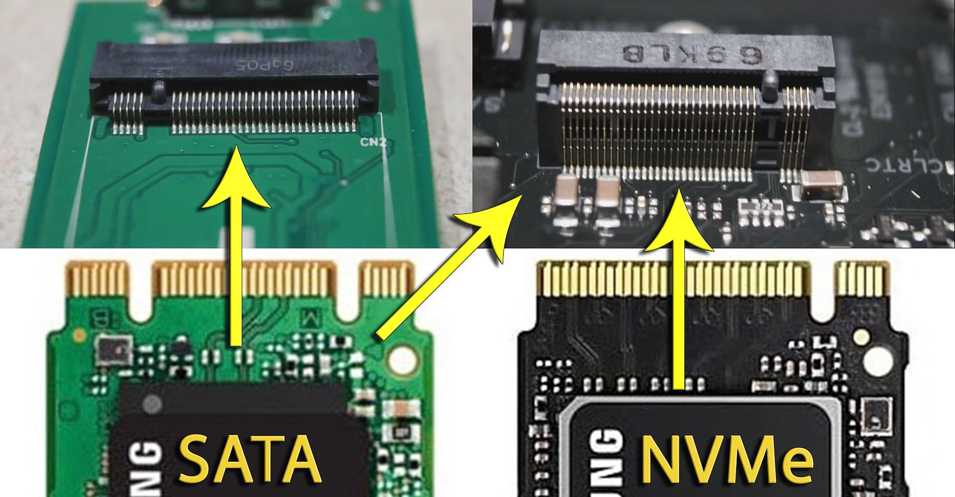

Eğer bilgisayarınızdaki slota NVMe SSD veya M.2 SATA SSD takmak istersek slotlarımızı kontrol etmeliyiz. Uygun slot yapılarını aşağıdaki resimde görebilirsiniz.
Slot yapılarını gösteren muhtemelen en net fotoğraf budur.
Eki Görüntüle 985325
