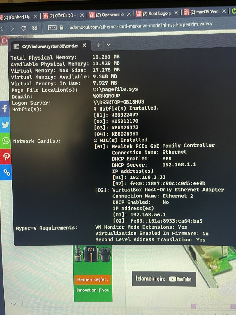

Teşekkür ederim sorunu farklı bir configle halletdim siz cevap vermeden kusura bakmayın öncelikle kurulumu yaparken Ağ kısmında sorun yaşadım çökme oluyor diye ve ağ yok dedim görsel bırakıyorum sonrasında kurulum oldu ama etherneti algılamıyor malesef ataştırma yaptım ama çözemedim maalesef.

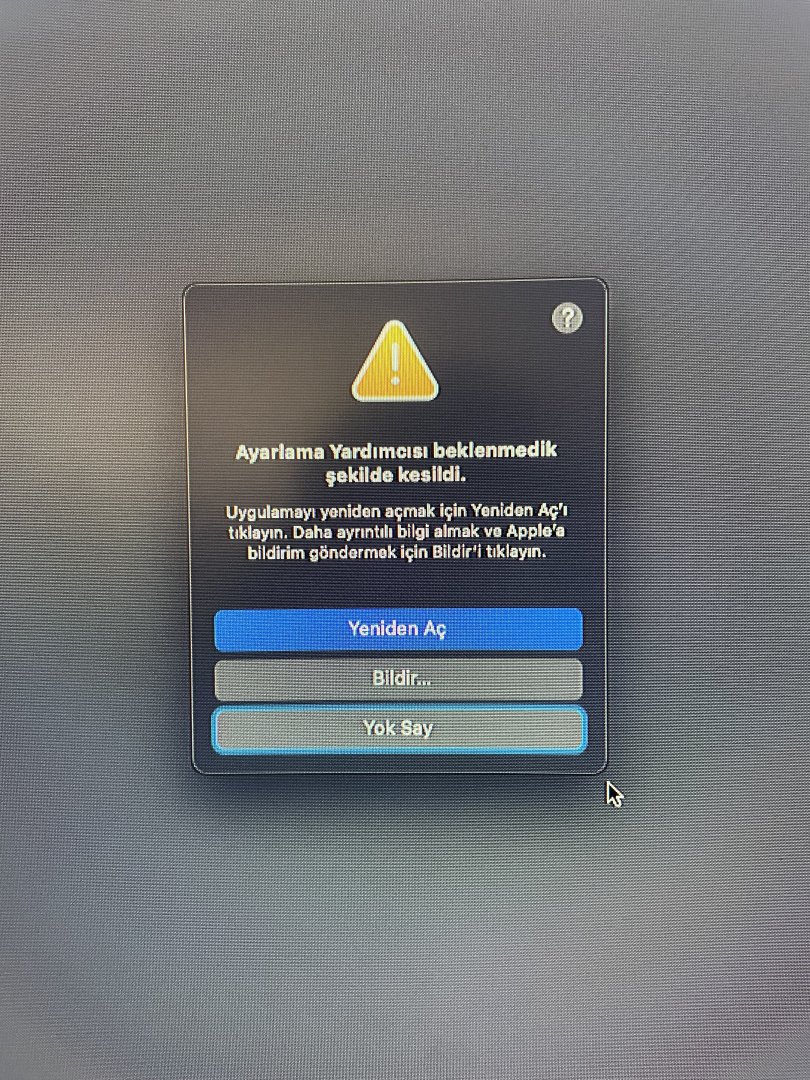

Kusura bakma sanırım çok fazla odaklanmışım ama yine'de gözden kaçırmışım fark etmişdim bir ara ama sonradan yine aynı sistem olduğunu düşündüm detayları yazayım hızlıca birincisi bu hata günlerdir peşimi bırakmıyor ender diyerek geçiyorum ve tekrar tekrar 3 üncü açılmada sistem açılıyor hata ise şu şekilde
