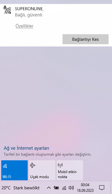

12 saat test edebildim o da az önce bitti kendiliğinden. Wi-Fi'da diğer ağları gördüğümüz kısım açılıyordu ama diğer ağları anında göstermiyordu biraz bekleyip açılıyordu. Ekran görüntüsü aldığım sırada Wi-Fi kapadı kendini. Panel böyle biraz bekleyip daha sonra mevcut ağları gösteriyor, aslında böyle olmaması lazım.
    146,2 KB · Görüntüleme: 92
Dostum selam. Temmuz'da tekrar silip kurmuştum ve bir ay sorunsuz Wi-Fi kullanmaya devam ettim. Ama bir ay sonunda yeniden otomatik kaybolmaya başladı ve çözüm olarak yeniden başlatmayı deniyordum kartı yakalamak için ama bu sefer bunlar da pek işe yaramadı. Çünkü ne kadar yeniden başlatsam da ne aygıt yöneticisinde gözüktü ne de Wi-Fi panelinde... Sanki kendiliğinden silindi yok oldu gibi durum vardı. Mecburen lan kablosuna geri döndüm ve ağustos ve eylül'ü böyle geçirdim... Şu son günlerde servis ile konuşmayı düşünürken bu sabah tekrar açtığım da Wi-Fi tekrar gelmiş gözüküyordu. Şu an test ediyorum ve yarın kaybolup kaybolmayacağını anlamaya çalışacağım...
