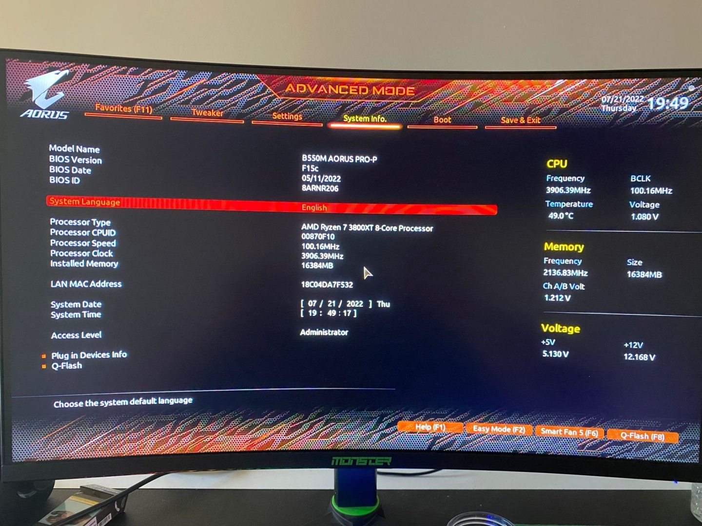

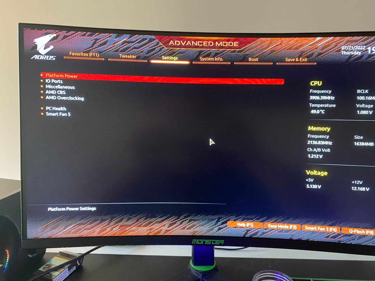

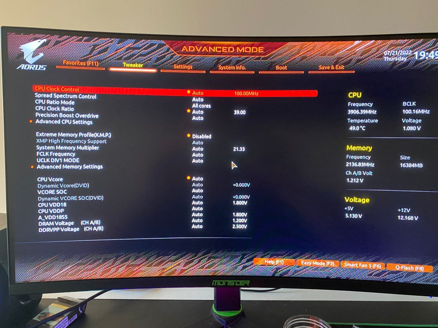

Bu şekilde dediğin gibi yaptım, birde biosta gözüne çarpan yanlış birşey varmı çünkü direktiflere göre bir şeyleri değiştirmiştim.

RAM tamamiyle sağlam, problem IMC'de. Zen2 3733+ stabil görmesi için çok şanslı olması lazım.
RAM frekansını ordan seçip 3733 yap. Yani 37.33 yap

XMP kapalı olarak yaptığımda 4133MHz'lik RAM yarıya düşüyor 2133MHz performansa düşüyor.
Bunu nasıl aşacağım?
RAM tamamiyle sağlam, problem ımc'de. Zen2 3733+ stabil görmesi için çok şanslı olması lazım.
RAM frekansını oradan seçip 3733 yap. Yani 37.33 yap.

Anakart desteklese de işlemci kaynaklı sıkıntı olabiliyor. XMP kapalı olarak sıkıntı yoksa daha stabil değerler bulmaya çalışın. Örnek olarak 3600'den başlayın.
