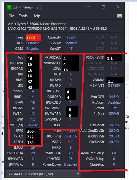

Bütün zamanlamaları manuel olarak girmen gerekiyor. Aşağıya atacagım ayarları tek tek gir lütfen. Kırmızı ile içeriye aldıklarımın hepsini manuel olarak gir. MemVTT hariç
Bütün zamanlamaları manuel olarak girmen gerekiyor. Aşağıya atacagım ayarları tek tek gir lütfen. Kırmızı ile içeriye aldıklarımın hepsini manuel olarak gir. Memvtt hariç.
Eki Görüntüle 1460186

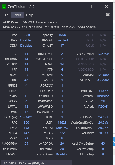

Bir sorum olacak bu nedir bendeki rakamlar neredeyse bundakinin iki katı performansta düşme olmaz mı?
