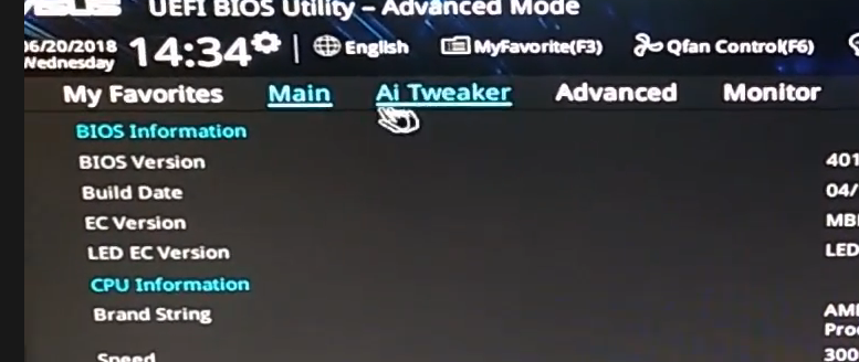

BIOS'tan yapacaksın hepsini. Altta ssleri attım bulman için. Dram timing control içinde işaretlediğim çoğu ayar. Ram voltajıda AI tweaker a geldikten sonra en alttadır.
BIOS'tan yapacaksın hepsini. Altta ssleri attım bulman için. Dram timing Control içinde işaretlediğim çoğu ayar. RAM voltajıda AI tweaker a geldikten sonra en alttadır.
Eki Görüntüle 1460312
Eki Görüntüle 1460314

VDIMM Dram voltage olarak geçiyor o yüzden resetledi bilgisayarın. Şimdi baştan yapma vakti :D. Bir de FCLK frequencyi'i 1866 yap.

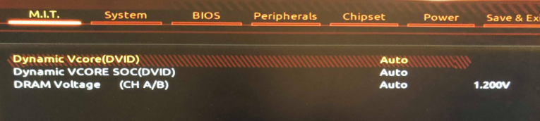

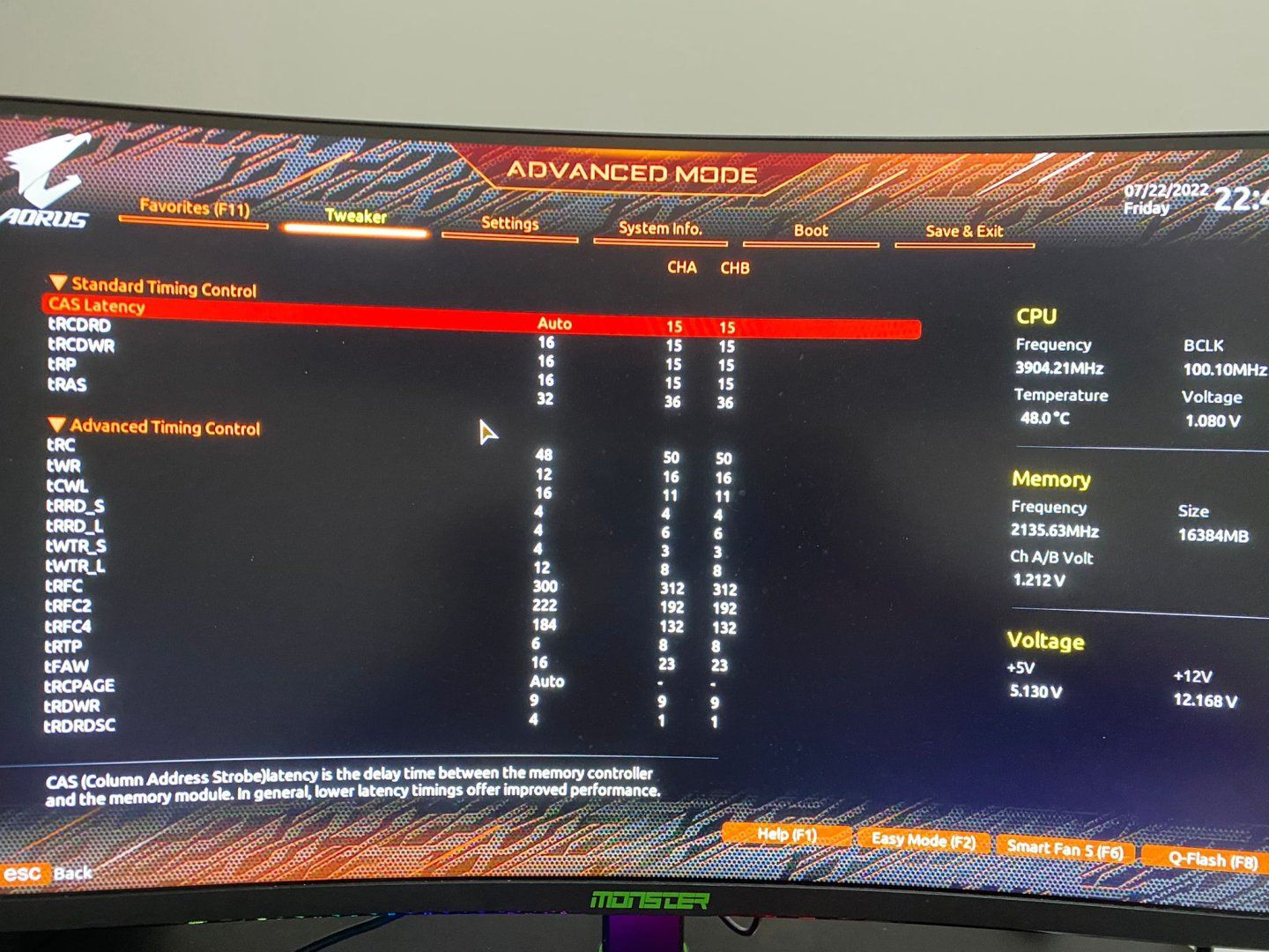

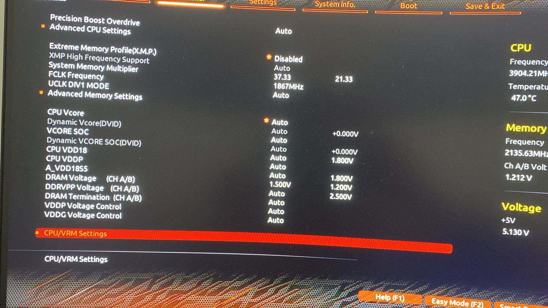

😅😅uğraştırıyorum seni de kusura bakma lütfen ayrıca resimlerini çektim fakat dram voltaj nerededir tam çıkaramadım resimler üzerinden eksik yerleri tamamlarsan efsane olur benim için😇
    246,1 KB · Görüntüleme: 16
    246,6 KB · Görüntüleme: 8
    248,2 KB · Görüntüleme: 15
Anakartını ASUS olarak yazmışsın ama Gigabyte'mış.
Eki Görüntüle 1460416

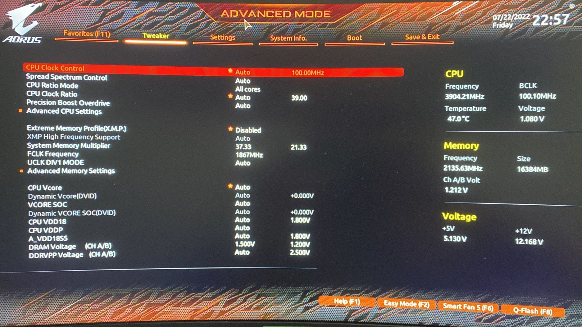

Ben ASUS biliyordum Auros'dan belki de aklımda öyle kalmış tam ismi B550M Pro-p, bir fark olur mu yaptığımız ayarladan anakartın ASUS veya Gigabyte olması? Buldum o dediğin yeri ve 1,5 olarak değiştirdim başka yapmam gereken bir şey var mı gözüne çarpan?

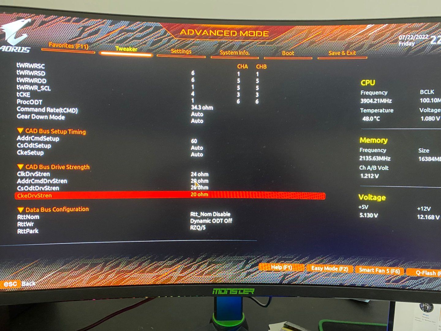

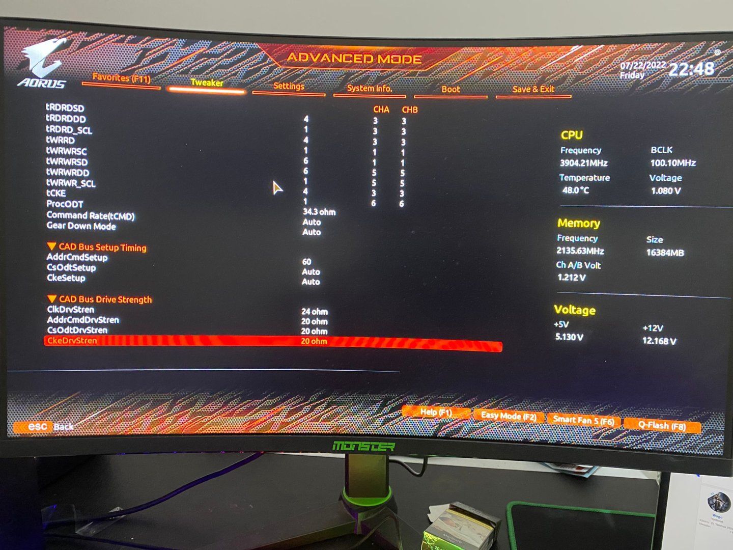

    360,4 KB · Görüntüleme: 10
    316,6 KB · Görüntüleme: 19
Yok hayır. F10 bas ve kaydet cık.
Merhaba, hata kuralları ve çoklu üyelikten kısıtlama getirildiğim için yazamadım.
Önerdiğin ayarları yaptım bilgisayar iki defa donarak kendini yeniden başlattı.
Müsaitsen kontrol eder misin yanlış bir şey var mı diye?
Ayrıca ben bu ayarlardan sonra RAM'lerim bozuk mu değil mi diye tekrar Memtest86'dan kontrol edeceğim değil mi?
Bir taraftan da garantisinin bitmesine yaklaşık 2 ay var emin olmak istiyorum.
Edit: Şu an 5 dakikadır kullanıyorum reset olmadı.

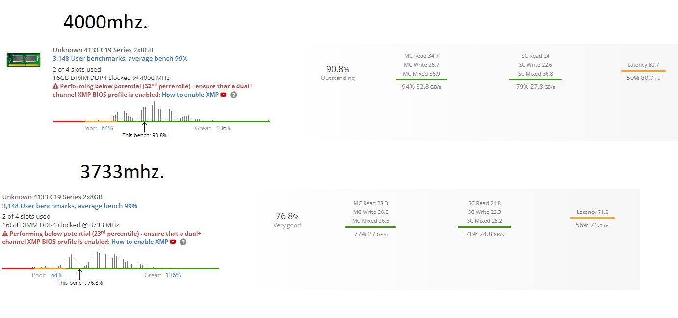

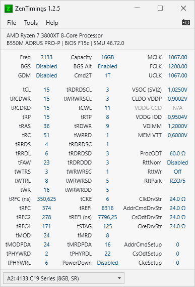

Bir de şu kafama takıldı test sonuçlarını da görsele ekledim before-after şeklinde kontrol eder misiniz?
    38,4 KB · Görüntüleme: 14
    81,7 KB · Görüntüleme: 13
