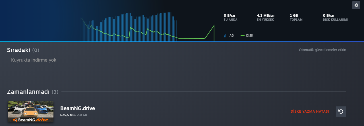

Herkese merhaba, 2 hafta önce sistemime 1TB Micron SSD takıp Windows 10 formatladım. Bu süre boyunca sıkıntısız kullandığım SSD son 2 gündür yavaşlama, oyunlarda ve masaüstünde anlık donma, mavi ekran gibi hatalar veriyor. Ayrıca Steam'dan güncelleme yaparken hata alabiliyorum. SSD'nin bozulduğunu düşünmek istemiyorum o yüzden konu açtım belki yardımcı olabilirsiniz.

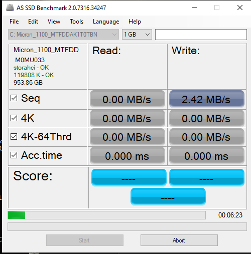

Ek bilgi: Ramler'de sıkıntı yok, 2 adet SATA portu 3 adet de SATA kablosu denedim durum aynı. As SSD testinde bazen yazma hızı olarak 2-3 bazen 8 aldığım durumlar oluyor disk markta ise yavaşlıktan dolayı testi başlatamadığı bile oldu.
Güncelleme: Dün gece windowsta bile dolaşamıyordum şu an oyun oynarken ve steamdan birşey indirirken bilgisayar donup mavi ekran veriyor.

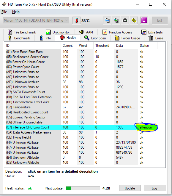

Anladım o zaman o konu elendi. Firmware güncelleme deneyebilirsiniz. Belki bozuk blok oluşmuş olabilir. HD Tune ile tarama yaptınız mı?

hızlı tarama sonuçlarına göre SSD'de sıkıntı yok, şu an tam tarama yapıyorum. Health sekmesinde ise şu gözüme çarptı;

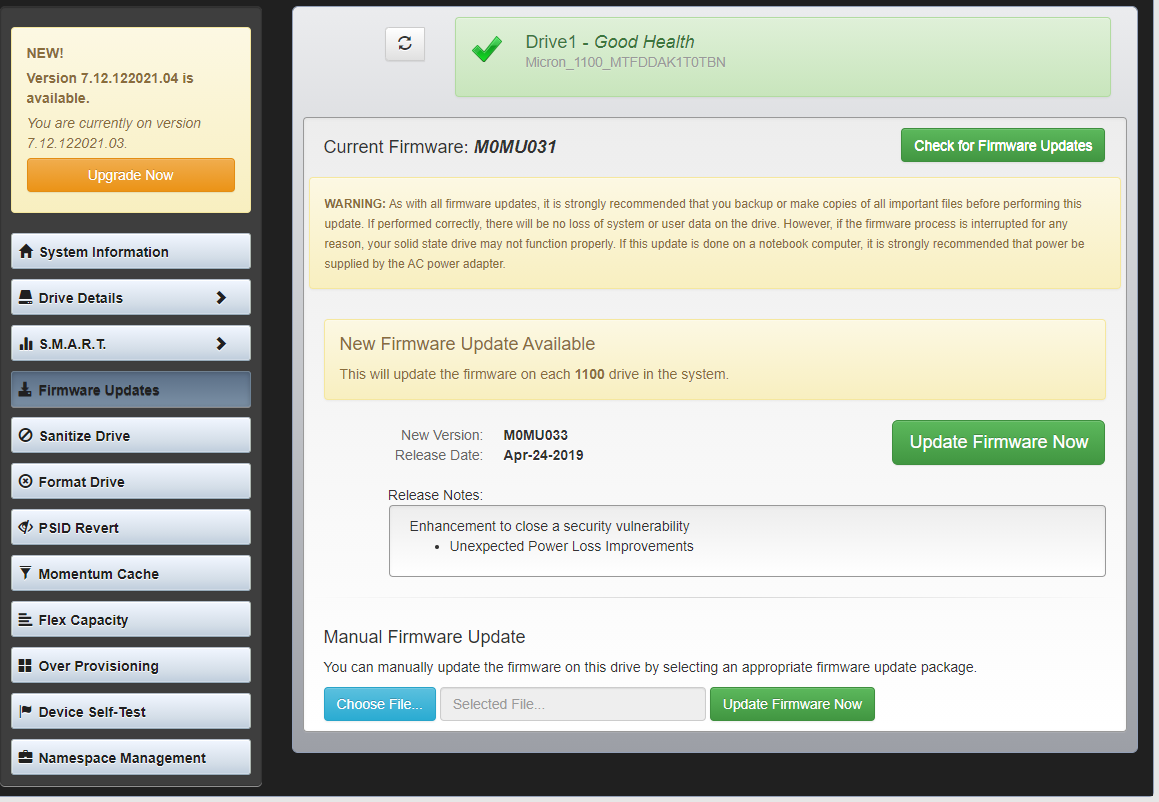

Micron'un uygulamasını buldum Firmware güncellemesi yapacağım. Unexpected power loss improvements diyor sanırım çözümüm bu olabilir.

Hızlı tarama sonuçlarına göre SSD'de sıkıntı yok, şu an tam tarama yapıyorum. Health sekmesinde ise şu gözüme çarptı;
Eki Görüntüle 1420896
Micron'un uygulamasını buldum Firmware güncellemesi yapacağım. Unexpected Power loss improvements diyor sanırım çözümüm bu olabilir.

Uygulama ile deneyin bakalım sonuç ne olacak. Sorun anakart kaynaklı da olabilir. Kablo ve port değişikliği denedim demişsiniz zaten. Belki güç kablosunu da değiştirip deneyebilirsiniz.

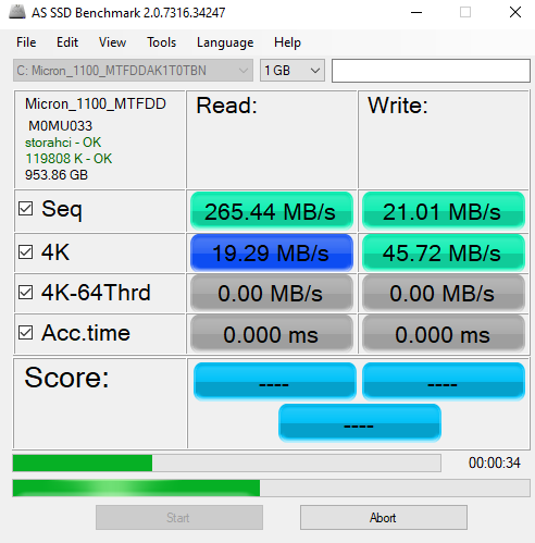

uygulama ile güncelledim ve kendi uygulamasındaki sağlık testini yaptım herşey sorunsuz ancak hala aynı durum var. şöyle güncel fotoları bırakıyım;
Uygulama ile güncelledim ve kendi uygulamasındaki sağlık testini yaptım her şey sorunsuz ancak hala aynı durum var. Şöyle güncel fotoları bırakıyım;
Eki Görüntüle 1421072Eki Görüntüle 1421073
Eki Görüntüle 1421070

Son güncelleme; SSD'nin güç kablolarıyla oynadım ve şuanlık bir sıkıntı yok, power supplynin 1 kablosuna hiç elektrik gitmiyordu diğerleri de pek stabil değildi sanırım.
