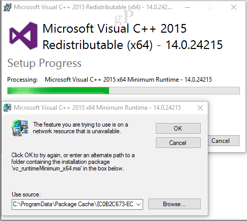

Bir Visual C++ sürümü yüklemek istediğinizde yüklenmiyor (bu sürüm daha önce yüklenmiş veya başka tarz bir hata veriyorsa) önce o Visual'ı kaldırıp tekrar yüklemeniz gerekebilir.
Kaldırılma işleminde bilgisayarınızdan Visual C++ 2005, 2008, 2010, 2012, 2013 ve 2015 sürümleri kaldırılmıyor ve şu tarz bir (The feature you are trying to use is on a network resource that is unavailable) hata veriyorsa;

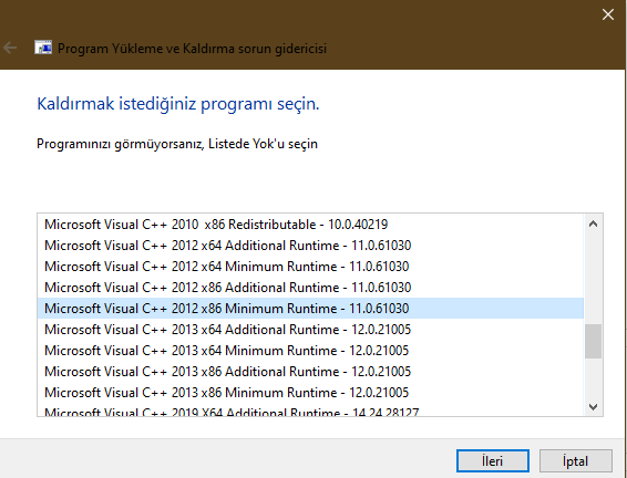

Microsoft'un sunduğu Program yükleme ve kaldırma sorun gidericisi'ni kullanabilirsiniz.
Bu işlemi her seferinde teker teker yapmanız gerek. Tüm Visual C++'ları kaldırıp tekrar rahatlıkla yükleyebilirsiniz.
