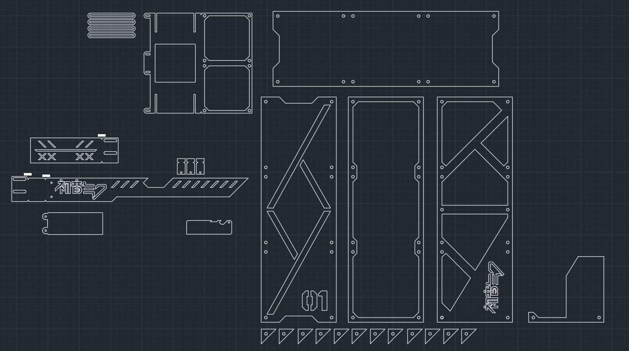

Merhaba bir süre önce kağıt üzerinde olan projemi gerçekleştirebildim ve beklediğimden çok daha güzel oldu, aşağıda detay ve fotoğrafları ekledim.
Uzun süredir hatsune miku temalı bir kasa modu yapmak istiyordum ve elimde malzeme olunca yapmaya karar verdim sonunda.
İlk olarak kağıttakileri AutoCAD'de boyutları düşünerek bir daha çizdim ve düzeltmeler yaptım. Bu sırada bir sürü parça ya tamamen iptal edildi ya da değiştirildi.

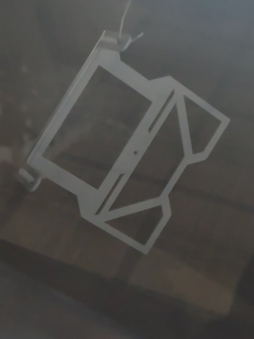

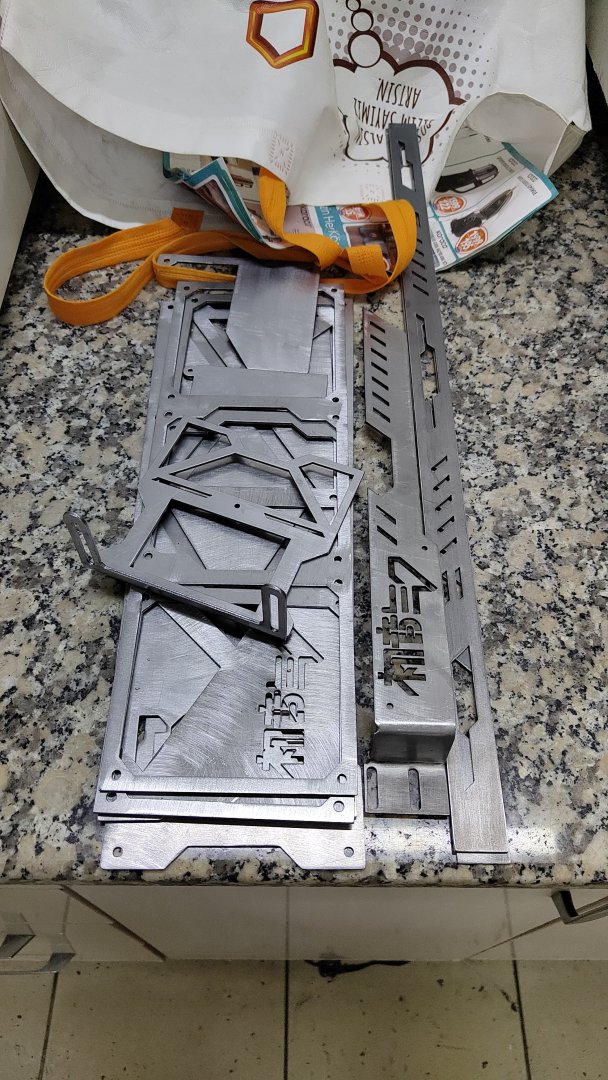

Ardından, parçaları lazer kesimde 700x700x2mm dkp sacdan kestirip bükümünü yaptırdım.
Kesim sonrası kalan çapakları almak için ve yüzeyi boyamak için tüm parçaları zımparaladım.
Zımpara sonrası parçalara kesim veya düzeltme işlemi uygulanması gerekiyor mu diye kasa üzerinde test ettim.
Boyutlardan ve eksik olmadığından emin olduktan sonra parçaları boyadım.
Sonrasında ise parçalar monte edildi.
