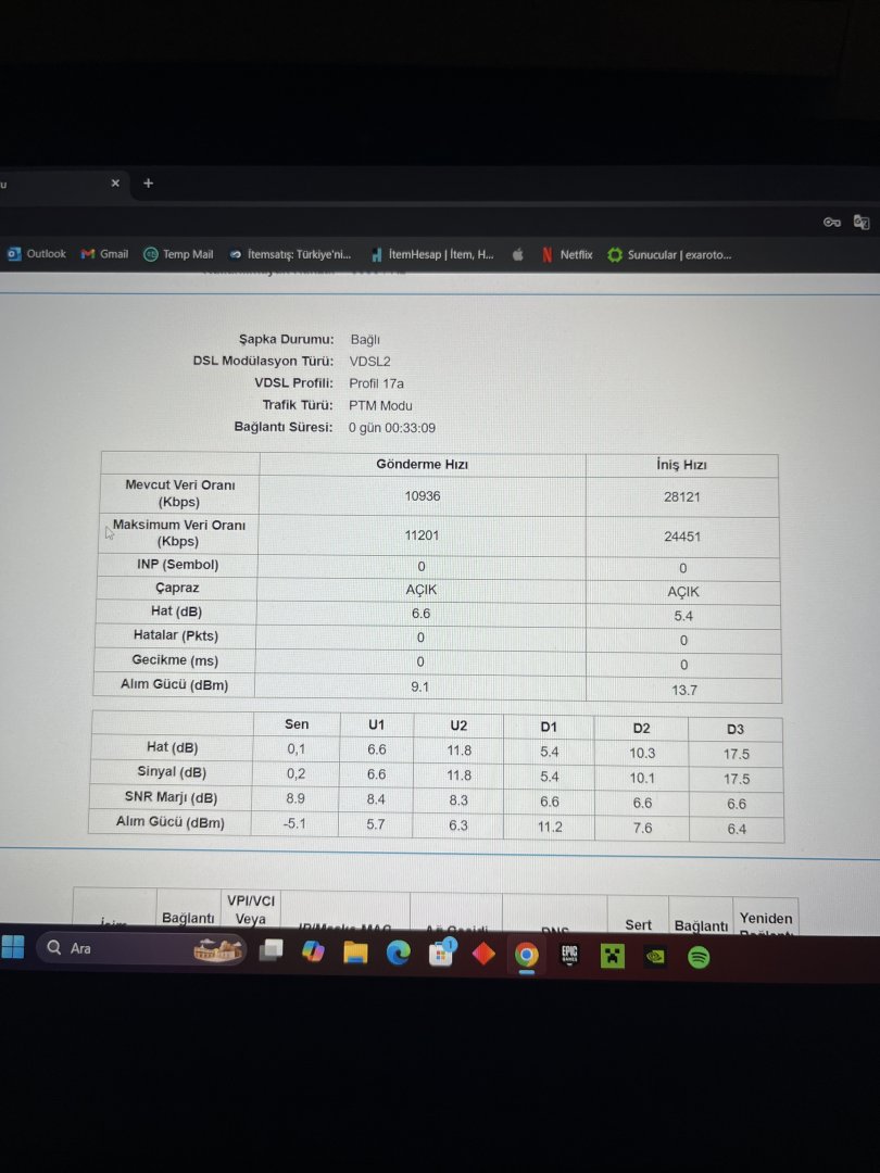

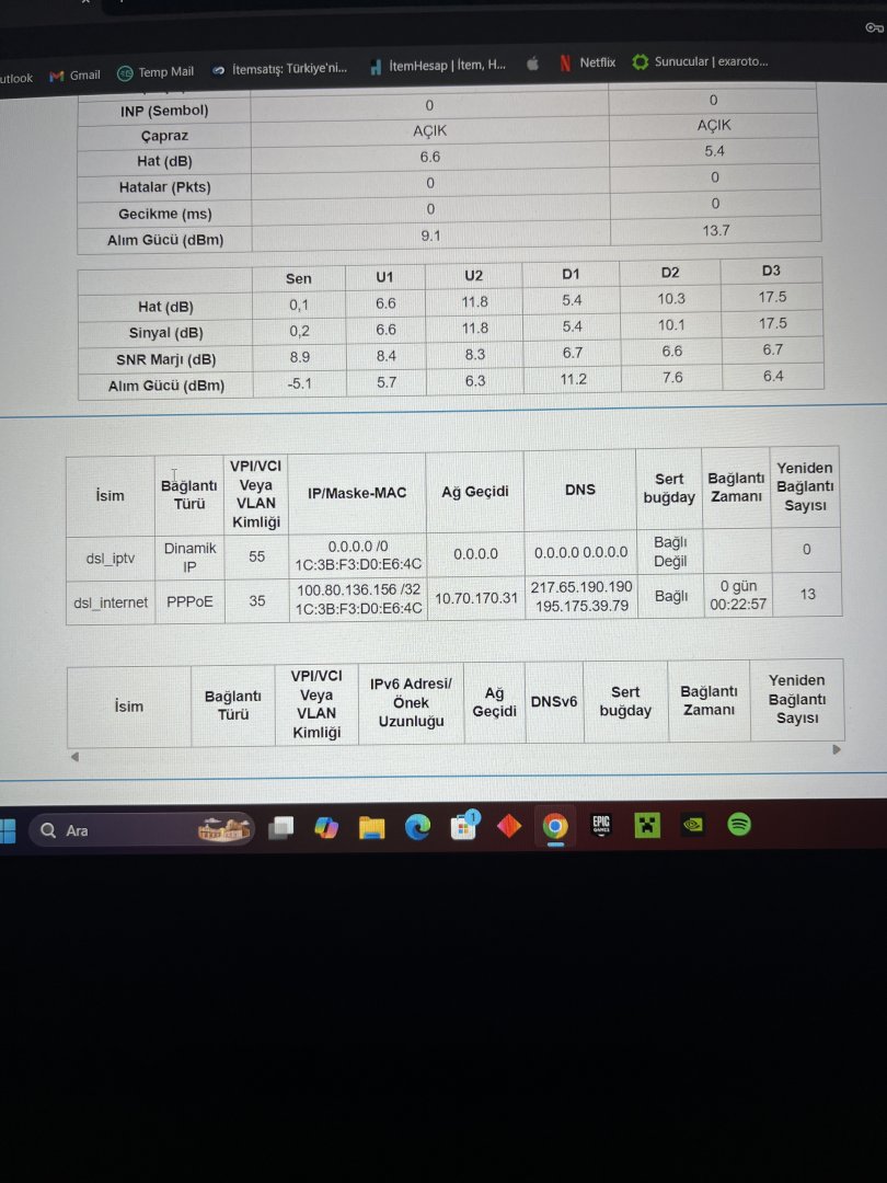

Hocam modemi değiştirdim ve hız düzeldi ama hinede bakar mısın rica etsem.@Emre Nxt

Hocam modemi değiştirdim ve hız düzeldi ama hinede bakar mısın rica etsem.@emre nxt.
Sorun modemden kaynaklı duruyor hocam. Sizin hızınız 24 Mbps civarında buluşuyor. Modeme gelen kabloda herhangi bir ek var mı? Bir de Millenicom altyapı sorgulamasında ne kadar hız gösteriyor?
