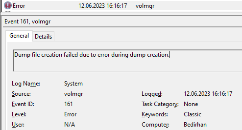

Ben incelediğimde gözüme bir şey çarpmamıştı o yüzden yüklemek aklıma gelmemişti. Buyrun:
Event Viewer
+En son Sanallaştırma hataları BIOS üzerinden sanallaştırma özelliğini kapattığım için geliyor. Belki onla ilgili olabilir diye kapatmıştım.
Öncelikle ortada bir mavi ekran olduğuna ve rapor oluşmadığına eminiz, olay görüntüleyici raporunda görülebiliyor.
Ancak sanallaştırma ve Windows Update hataları dışında bir şey göremedim. Modlu bir imaj mı kullanıyorsunuz?

VOLMGR Event 161 disk sorununa işaret. Nasıl bir sorun bilemiyoruz ama.
Minidump olsaydı mis gibi olurdu da...
