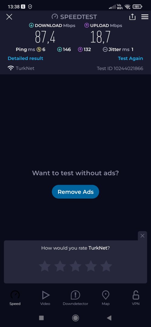

VDSL2 de şuan ekteki gibi 70-80 leri görebiliyorum

Eğer VDSL'e geçersen gönül rahatlığıyla TP-Link VX1800v alabilirsin etkiler mi konusunda bu sistem de fiziksel her şey bir etken faktörü.
VDSL2 de şu an ekteki gibi 70-80leri görebiliyorum.

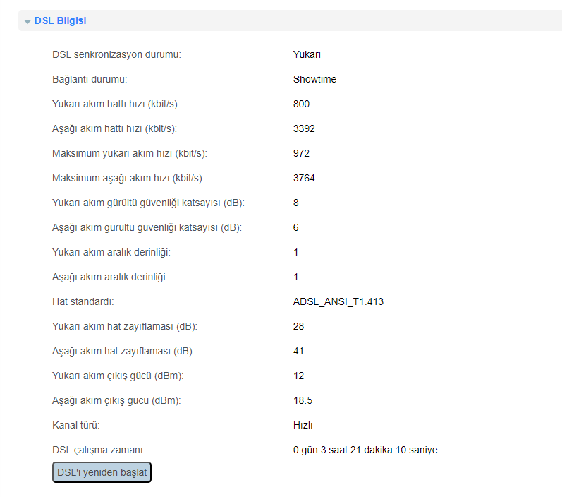

VDSL yokmuş Max ADSL2+ varmış.
Kablo değiştim iş gördü ADSL modem arıyorum şimdi 800 TL'ye.

Hocam işlerden dolayı bakamadım daha doğrusu Technopat giremedim. Modem için o konuya bakacağım. Santral uzaklığı önemli tabii ama zaten son ki mesajları okuduğuma göre kablo işini halettmişsin. 3-4 ekten kurtulduğun için fark yaratmıştır illaki.
Öncelikle köydeyiz ve apartmanlardaki gibi dolap vs. yok. Direkten gelen kablo ve ev tarafındaki kablo var. Ev tarafındaki kablo en az 6 yıllık ve 3-4 yerinden ekleme var. Elektrikçiden hat kablosu alıp bunu değiştireceğim. Bunun dışında modemim HG658 V2 gayet eski bir modem. Bu modemi de Tenda D301V2 ile değiştireceğim. Hat değerlerim resimde. Yapacaklarım etki eder mi?
Eki Görüntüle 2254035
