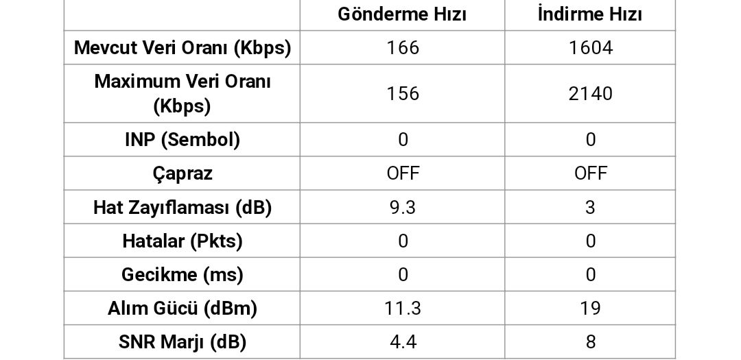

Merhabalar. İyi günler, iyi forumlar herkese.
İnternetimde 1 veya 2 hafta önce yavaşlama başladı, kopmalar falan. Bu yüzden müşteri temsilcisi ile konuştum ve arıza kaydı falan açtırdım. 10-20 kez defalarca açtırdım, sorunun kablolardan dolayı olduğunu söylediler ve ben de emin olmak için size sormak istiyorum. İntenetim aşırı yavaş şu anda.
Değerlerde sorun var mı?
2022 Kasım ayında taahhüt bitiyor.
Yeni Modem satın aldım, modem ile ilgisi yok.

Değerlerde sorun var. Eğer bina içerisindeki bakır kablolarda sorun varsa elektirikçi çağırıp baksın ona göre yenisini çeksin. Ama sadece bina içindeki kablolardan olmuyor internet hızı düşüklüğü. Port arızası olabilir, apartmana kadar gelen kablolarda sıkıntı olabilir. Abonesi olduğunuz ISS’den net bilgi alın sorunun hangisinden kaynaklandığına dair.
Snr margin değeriniz çok düşük, TT ekipleri eve gelip ölçüm yaptılar mı?
Santralden sizin evin ankastre kutusuna gelen kabloda mı yoksa sizin ev içi tesisatta mı sıkıntı var anlamak için gelip test etmeliler.

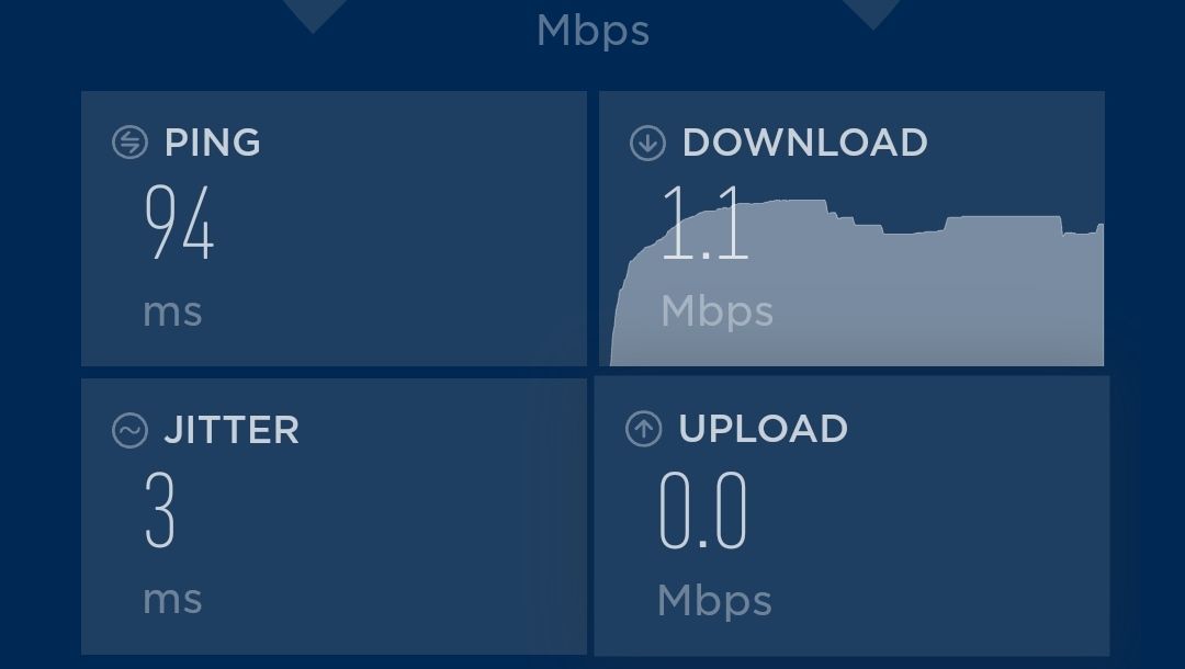

Direkten binaya gelen kabloda sorun var dendi fakat bu değerlere göre gelen hız değerim normal mi 1.1 olması ,😂

Geçen hafta bende internet hızı düşüklüğü yaşıyordum. Lâkin aldığım hız 20 Mbit. Sadece 50 Mbit’lik pakete geçtiğim zaman artmıyordu. Teknik servis geldiğinde port arızası olduğunu ve bakır kablolarda sıkıntı olduğunu ileri sürdü. Bununla ilgilide çalışma başlatacaklarını belirttiler. Yani anlayacağın apartmandaki kablolarda bir problem yok. Aldığın hız çok düşük internet yok gibi birşey. ISS’yi ara arıza kaydı oluştur bu sorunu acilen çözsünler. Sürekli rahatsız et yoksa üzerine düşmüyorlar.

Hayır kardeşim. Mevcut ISS’ler Türk Telekom alt yapısını kullandıkları için port arızasını onlarda da yaşarsın.
