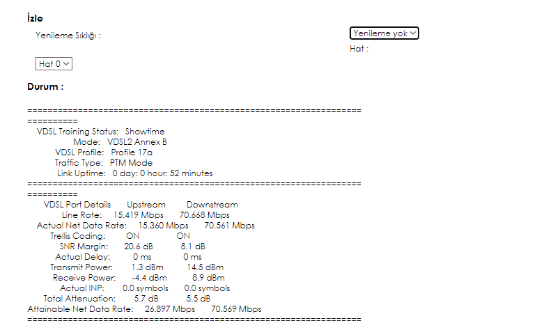

Teşekkürler Hocam Eski bir modem evet. Bir de sorum olacak modemden modeme hat değerleri değişir mi sizce?
Bilgisayara CAT5 ile bağladığınızda da mı tam hız alamıyorsunuz?
Şimdi TurkNet'ten bir bildirim geldi altyapımın desteklediği tam hızı alıyor muşum 70 MB deniliyor 100 desteklendiğini hatta 84 bile denildi şu an çok farklı konular dönüyor
    19,9 KB · Görüntüleme: 68
Modemde hat değerlerin değişmez diye biliyorum. Ben denedim değişmedi. Senin hat değerlerin zaten sınırda diyebilirim. Bu hızı öp de başına koy. Wi-Fi'da etkisi olur yeni bir modemin, stabilite vesaire. 5GHz bayağı fark ediyor hızda.
Modemde hat değerlerin değişmez diye biliyorum. Ben denedim değişmedi. Senin hat değerlerin zaten sınırda diyebilirim. Bu hızı öpte başına koy. Wi-Fi'de etkisi olur yeni bir modemin, stabilite vesaire. 5GHz bayağı fark ediyor hızda.
O zaman anladığım kadarıyla download hızımda hiçbir değişiklik olmaz sabit 65 olarak kalır ama çekim gücü açısından eve yayılır doğru mudur?
