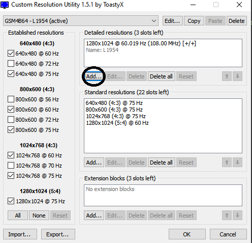

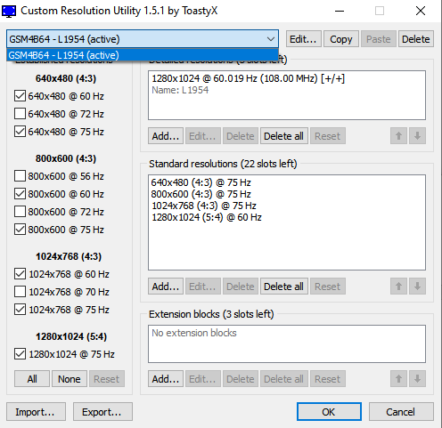

1.öncelikle altta gördüğünüz yerde "(activate)" yazan dışında tüm seçenekleri kaldırmamız gerkiyor.
Eki Görüntüle 1747904
2.ardından "add" ye tıklıyoruz.

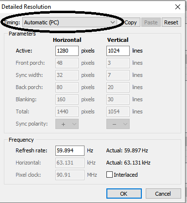

3. "timing" bölümünü "automatic(PC)" yapıyoruz.
Eki Görüntüle 1747907

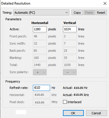

"Refresh rate" yazan yere istediğimiz Hz değerini yazın. (benim monitörüm 360 Hz idi. Denemeler ile 410'un olduğunu gördüm.)
Eki Görüntüle 1747933
Evet şu an seçeneklere bu ayarlarım eklenmiş olmalı. Cihazı yeniden başlattıktan sonra bu makalemdeki adımları uygulayıp, Denetim Masası'ndan bu ayarları aktif edin. Bunu ayarlar iken 5'er Hz arttırarak denedim ben. Arttırırken aniden çok yükseltmemeye dikkat edin. Bu ayarları yapıp Denetim Masası'ndan Hz arttırınca birkaç saniye görüntü gelmeyebilir. Eğer hiç gelmez ise Windows otomatik olarak eski ayarlara döner. Görüşmek üzere!
