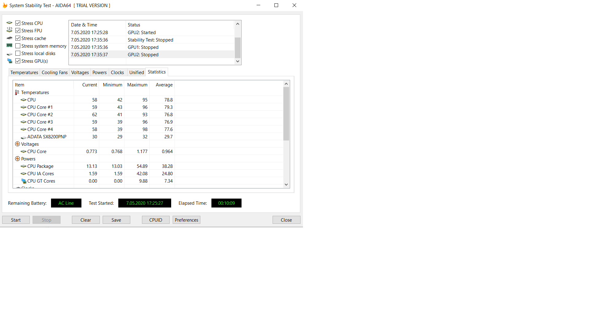

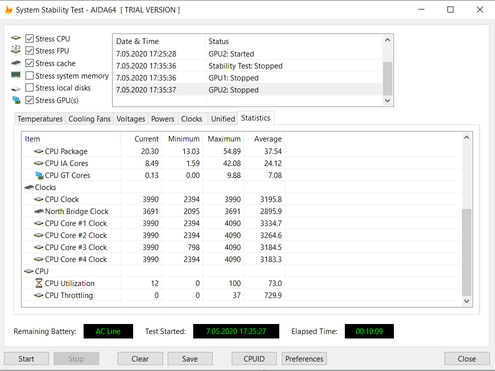

Merhaba, Monster Abra A5 GTX 1650 i5 9. nesil laptopa sahibim. Denemek için crackli AC Origins yükledim ancak direkt giriş ekranında bana 80 derece ısı verdi ve GeForce Exp. Uygulaması optimizasyonunu en düşük ayarlara verdi. AIDA64 ile bir test yaptım ancak değerler normal mi anlayamıyorum. Bakarsanız sevinirim.
Bu arada oyunu güvenilir bir kaynaktan çok indirilmiş olan versiyonunu indirdim, 55GB boyutu var sanırım repack değil. Ayrıca laptop prizde ve güç modu da en yüksekte.

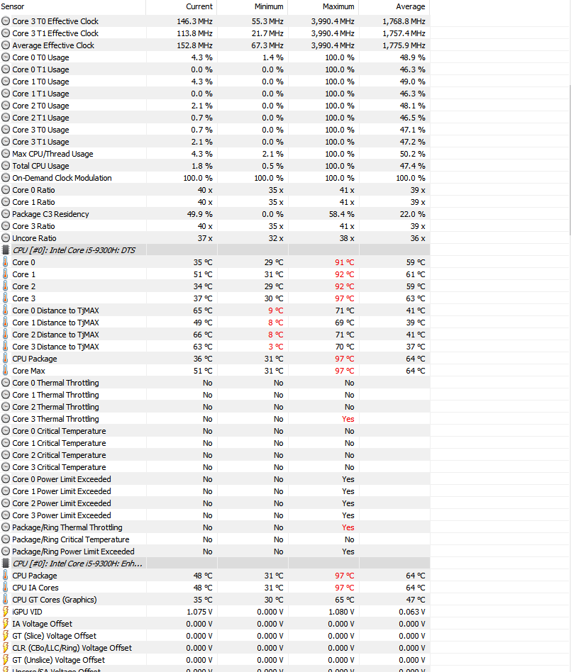

Intel için 80-95 derece bir sorun değil önemli olan hangi Watt değerinde bu ısıyı gördüğünüz.
Örnek olarak Cinebench R20'yi Windows magazasından indirin ve test Sırasında HWinfo 64 ile değerleri bizimle paylaşın.

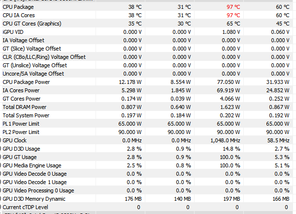

77.050 Watt
Gördüğünüz gibi işlemci 45 Watt ama firma 90 Watt çekmesine izin veriyor benim laptobumda
Ve test sırasında 77 Watt güç tüketimi yaparken 100C derece altında olması bile iyi.

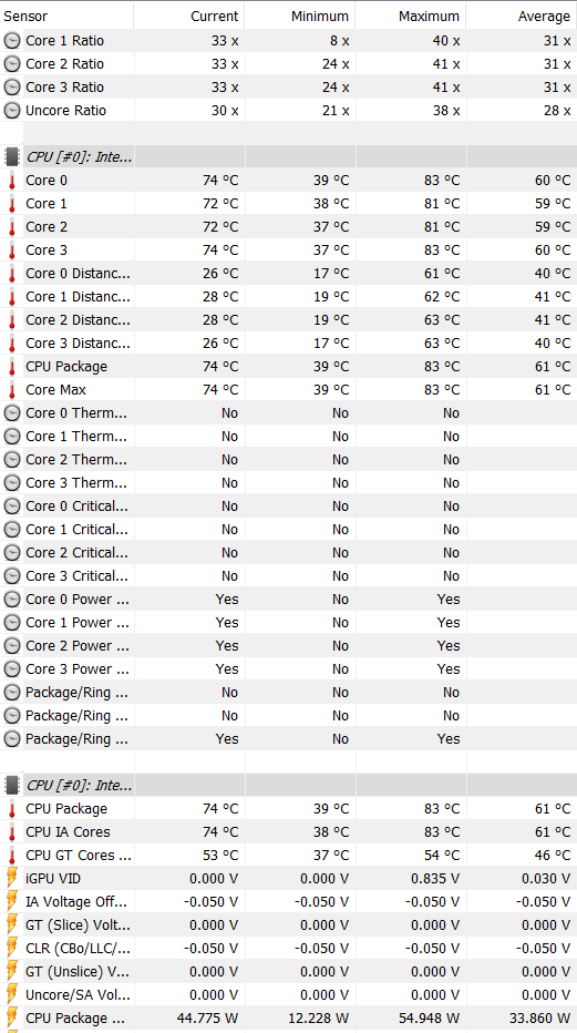

Şöyle değerler aldım ama nereyi paylaşacağımı bilemediğimden sizin olduğunuz sekmeyi yolladım umarım doğru yeri atmışımdır.

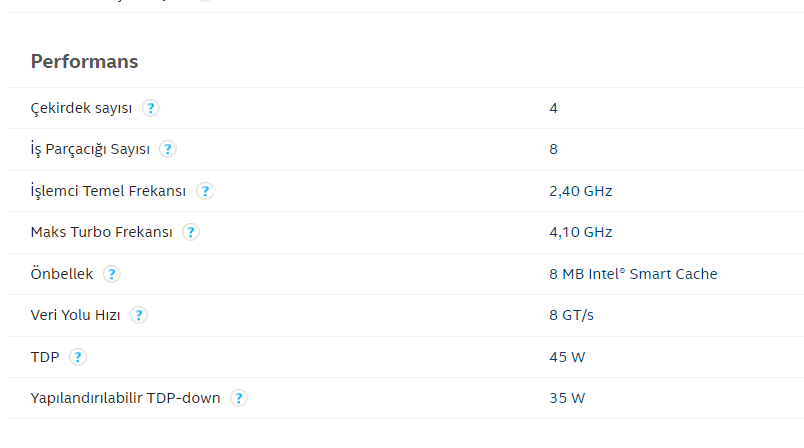

Sanırım Undervolt'ta yapmışsınız. Ancak undervolt ısıyı düşürmez, CPU'nun daha yüksek frekansta
Çalışmasını sağlar yani daha performanslı çalışır.
Eğer oyunlarda 90 C'yi geçmesini istemiyorsanız XTU ile Watt sınırlaması yapınız.
i5 9300H için Intel'in yayınladığı TDP-down değeri 35 Watt'dır.
Yapmanız gereken XTU programına girip aşağıdaki adımları izlemek.
1-Turbo Boost short Power Max: 45 Watt
2-Turbo bosst Power Max: 35 Watt
3-Core Voltage offset: -100 MV -->
Üçüncü adımda Undervolt yapmaktaki amacımız Watt sınırlamasından dolayı düşen işlemci frekansını Volt düşürerek arttırmak.
Bu ayarları yaptıktan sonra Cihazın soğutma performansına göre oyunlarda ortalama olarak 82-83 C derecelerde çalışacaktır. Eğer laptobunuz hava alacak bir şekilde arka kısmını kaldırırsanız 90 C dereceleri görmeyeceksiniz.

Undervolt vesaire nedir bilmiyorum yani yapmadım. Fabrikadan çıktığı gibi kullanıyorum işlemciyi yani :D Verdiğiniz yöntemi deneyeceğim, teşekkürler.
