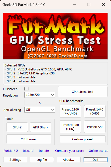

Ekran kartı arızası var gibi furmark ile ekran kartına test yapın.
Easy anticheat kaldırın. Webcam varsa çıkartın. Wifi sürücünüzü güncelleyin. Klavye yazılımını kaldırın. Bluetouth sürücünüzü güncelleyin. Usbden her şeyi çıkartın. Bios güncelleyin.
Furmark testini "Preset:1080(FHD)" ayarlarında uyguladım. Test sonuçlarım:
