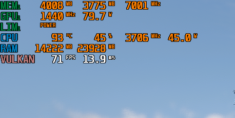

Bu gördüğünüz değerler RDR2'den ve şu an performans modundayım:

Gördüğünüz gibi eğlence modunda FPS'im az da olsa düşüyor ve işlemciyi 45 watt gibi yüksek bir değerde kullanıp ısınmasına neden oluyor. Ayrıca ekran kartını da 80watt da sabitleyip tam güçte kullanmama engel oluyor. Performans modunda ise işlemciyi 25 watta kullanıp daha az ısınmasına neden oluyor. Ayrıca ekran kartıma limit koymayıp 105 watta kullanabilmeme sağlıyor ve daha fazla FPS veriyor.
Performans modu: CPU: 90-95 derece 45watt; GPU: 75-80 derece 80watt.
Eğlence modu: CPU: 70 derece 25watt; GPU: 80-85 derece 105watt.
Bu değerlere göre sizce hangi modu kullanmam daha doğru olur? Çünkü birinde işlemci diğerinde ekran kartı daha çok ısınıyor. Ayrıca ben uzun süredir eğlence kullanıyorum ve bir sorun görmedim ama geçmişte performans modu kullandığımda bazı oyunlarda çok nadiren de olsa drop girebiliyordu.
Eğlence modu daha iyi gibi. Anladığım kadarıyla performans modunda işlemciyi maksimum performansta çalıştırıyor, bilgisayar ekran kartından tam faydalanamıyor. Eğlence modundaysa CPU ve GPU daha dengeli bir performans sergiliyor. Oyunu çok uzun süreli oynamazsan (tek oturuşta 3+ saat gibi) eğlence modundaki sıcaklık değerlerinin uzun vadede bilgisayara zararı minimal değerde olur.
Yani aslında performansda işlemciyi daha az güçte kullanıyor ve daha az ısınmasına neden oluyor performansta ise işlemci yanıyor bildiğiniz ve daha az FPS veriyor ondan performans bana daha mantıklı geldi tek kafama takılan ekran kartı biraz fazla ısındı.
Ekran kartı için 80-85 arası gayet makul, çok büyük bir sorun yaratmaz, içiniz rahat olsun.
Dynamic Boost'dan dolayı ekran kartı düşüyor performans modu fanları kökleyerek en iyi soğutma ve performans sağlama amacıyla çalısır eğlence ise daha dusuk fan daha dusuk performans sağlar kullanığınız Monster modelini öğrenebilir miyim?

Yani şöyle söyleyeyim iki modda da fan hızı kontol panelinde Full'de çalışıyor yük altında. Performans modunda ekran kartı daha çok ısınıyor haliyle tam güç kullanıyor ama ne bileyim işlemci böyle dengesiz çalışıyor sanki bir 25 watt bir 45 watt. Eğlencede hem CPU hem GPU dengeli oluyor ama işlemci fazla ısınıyor ve hani drop falan girmese de performansa göre daha düşük FPS veriyor.

Ben de Monster kullanıyorum. Açıkçası zaten oyun açtığınızda PC'nin fanları otomatik bağırmaya başlıyor. FPS olarak fark olmuyor zaten bende. Boşta fanları açıp ses çıkartması yerine sadece oyunda fanları açın yeterli. Sıcaklık olarak 90-95 dereceler bile maalesef laptoplar için normal. Fan modu pek düşürmüyor zaten.
Benim kafamdaki sorun performans modunda işlemciyi belli watt değerinde kullanılmıyor, değişiyor sürekli ve daha az ısınmasına neden oluyor. Bu sürekli değerin oynak olması pcye zarar verir mi diye düşündüm. Ekran kartı da 4 5 derece daha fazla ısınıyor. Ben 4 5 aydır eğlence kullandım oyunlarda falan ve hani drop falan olmadı. Sıcaklıklar da hep sabit oluyor işte watt değerleri falan olsun. Ama bir kere performansı deneyince ve daha fazla Fps alınca merak ettim
Bende de aynı model var performans da kullanın fanları maxa alın size bir şey sormak istiyorum CPU ısınıyor mu benimki 98 100 derecelrde geziyor oyunlarda.
