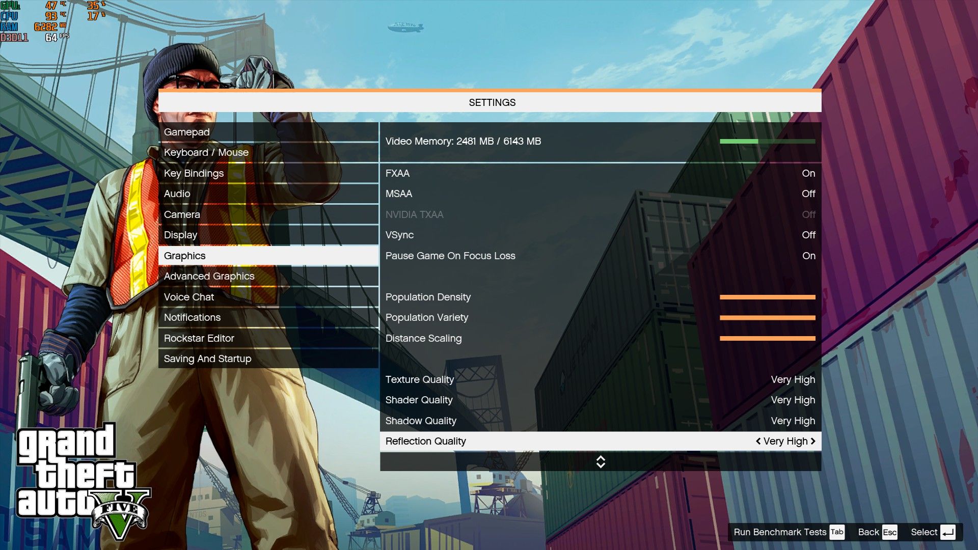

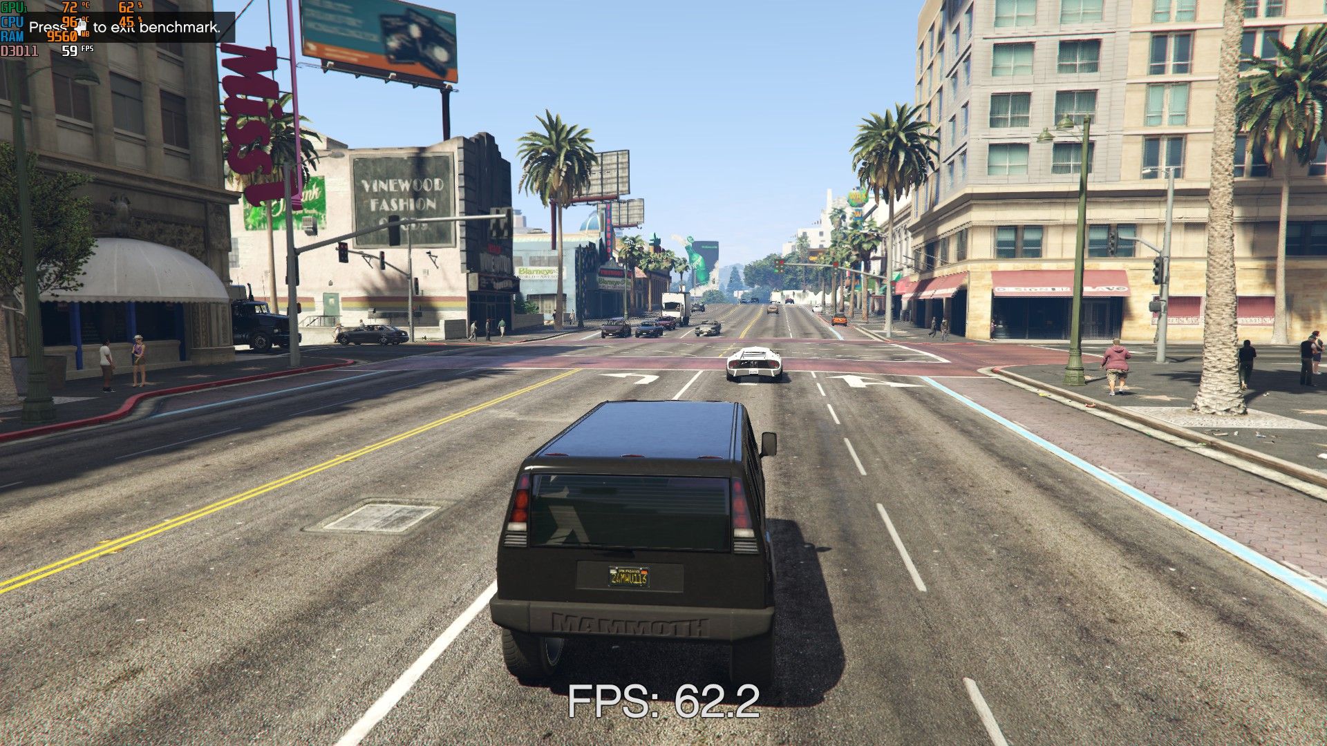

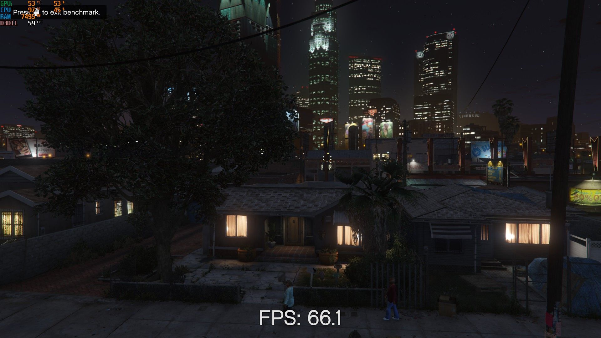

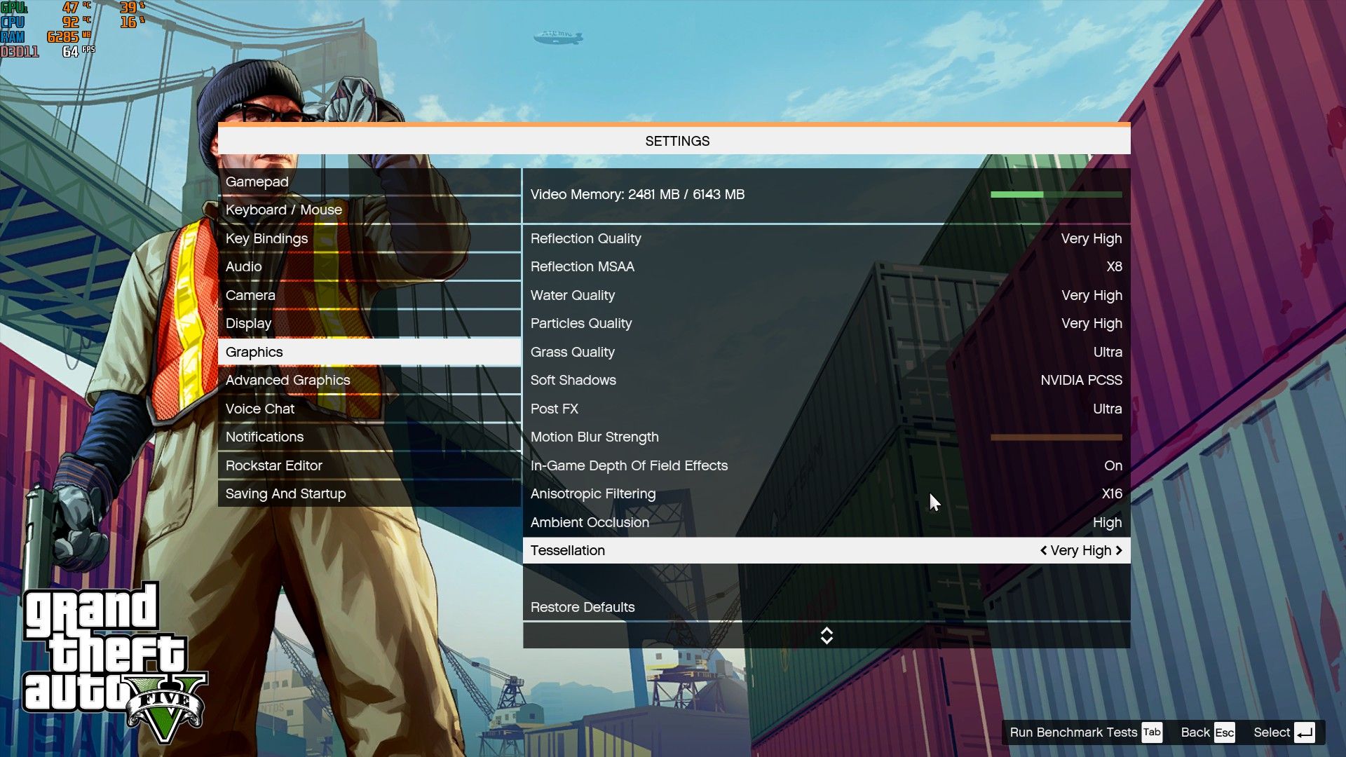

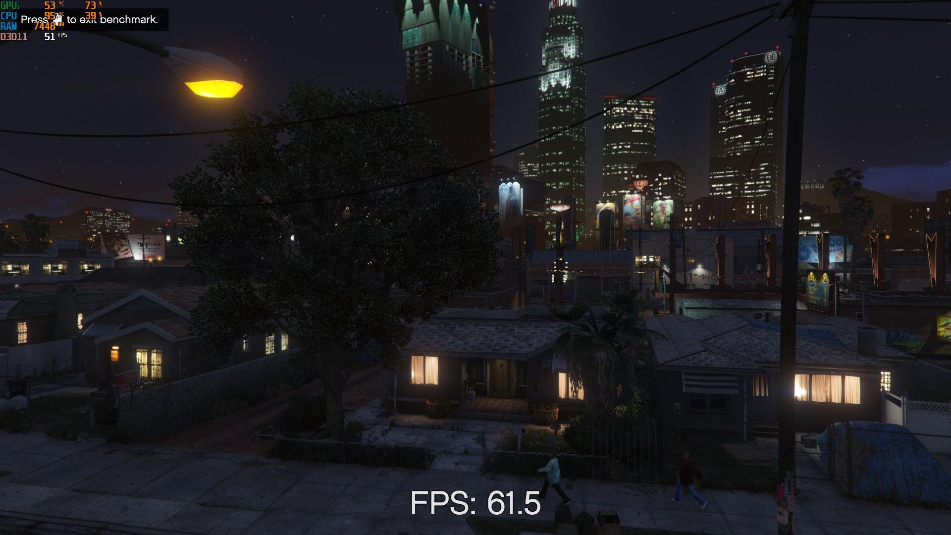

Merhabalar sosyalde tavsiyeler doğrultusunda Monster T7 V16 1.1 aldım cihazımın özellikleri;
Ekran Kartı: GTX 1060
İşlemci: İ7 8750HQ
Ram: 16GB 2400 MHZ
Harddisk: 1 TB 7200 RPM
Ekran: 17.3 120HZ 1920x1080 LED Ekran
Cihaz GTA 5 de grafik ayarlarındaki her şeyin en sonda olmasına rağmen GPU ve CPU kullanımın düşük olması. GTA 5 de GPU kullanımı genellikle %60-70 arasında fakat bazen %95 çıkabiliyor ve %50 civarlarına da inebiliyor ama ortalama dediğim gibi %60-70 arası ayarlarım Technopat'ın ''Laptop GTX 1060 Performansı''videosunda ki aynı ayarlar MSAA dışında her ayar en sonda fakat benim işlemcim İT 8750HQ olması rağmen yine de daha az FPS alıyorum ve GPU ve CPU kullanımım daha düşük. Arma 3 de ise GPU kullanımı %50 ve GPU %20-30 arasında ve aldığım FPS değeri eski bilgisayarımdan 15 FPS aşağıda 45 FPS civarı alıyorum.
Nvdia driverim en son sorunlu olan değil 5 Haziranda ki driver ve battery boost kapalı güç seçeneklerinde yüksek performans seçili ayriyetten de şarjda oynuyorum. Nvdia denetim masasında oyunlarda ve genel seçeneklerde GTX 1060 manuel olarak seçtim ve diğer driverleri manuel olarak güncelledim ama sorunu kime sorduysam çözemedim. Sıcaklık değerleri de ekde görüldüğü gibi onun durmunu da merak ediyorum bana fazla gibi geldi özellikle CPU. Cihazı 1 hafta kadar önce aldım eğer çözemezsem iade düşünüyorum. GPU kullanımı sizce normal mi ve değilse sorunu nasıl çözebilirim ? Yardımcı olursanız sevinirim.
Eki Görüntüle 317488Eki Görüntüle 317489Eki Görüntüle 317490Eki Görüntüle 317492Eki Görüntüle 317493
