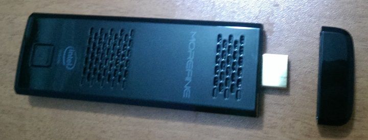

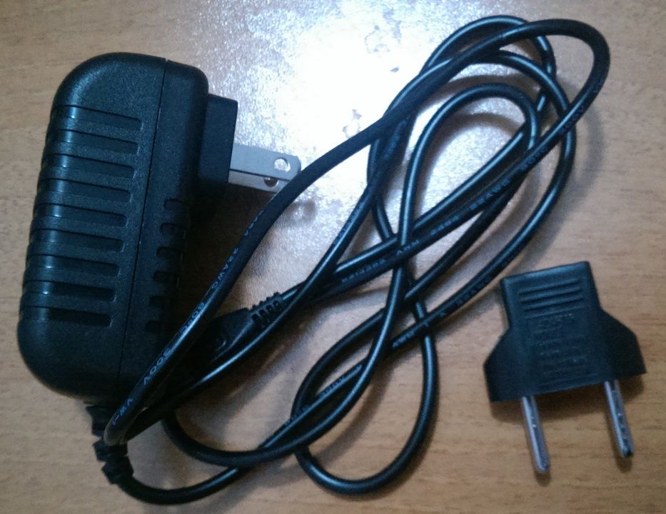

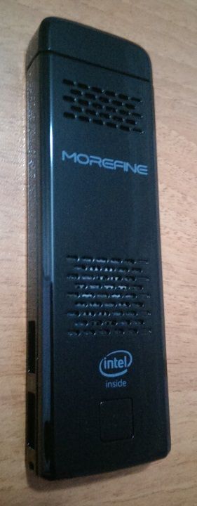

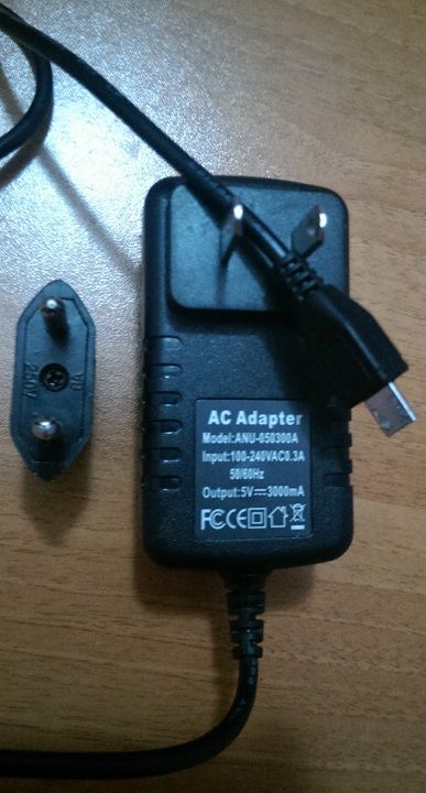

Öncelikle bu ürünü alma amacım tamamen taşınabilir özellikte olmasıydı. Yani cebine dahi koyup götürebilirsin. İçerisinde Windows 10 yüklü bir şekilde geliyor. Fakat aktivasyonu etkinleştirilmiş bir şekilde değil. Normal bir bilgisayardan hiçbir farkı yok. Herhangi kırpılma yapılmamış. Tek ihtiyacı aynı telefon şarj adaptörü gibi bir adaptörle prize bağlı bir şekilde çalışıyor ve televizyon veya monitöre takıp, klavye-fare bağlayıp kullanmaya başlıyorsunuz. Bu arada Micro USB ile bağlandığı için gerekli gücü USB kablosuyla televizyondan almayı denemeyin. Çünkü televizyon 3 amper veremiyor. Aynı zamanda televizyon yada monitör HDMI girişi dar bir alanda ise HDMI uzatma kablosu ile her yere sığabilir.

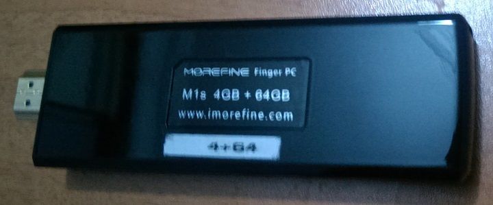

Özellikler:
Dış yüzey: Plastik
İşlemci: Intel® Atom™ x5-Z8350 4cores 1.84GHz 64bit 14nm
Ekran kartı: Intel HD Graphics
RAM: DDR3L 1600Mhz 4GB
Depolama: eMMC4.5 64GB
Wireless/Bluetooth: Intel Stone Peak AC3165 802.11 a/b/g/n/ac 1x1 MIMO ve Bluetooth 4.0 Kombo Modül
Ağırlık: 65 gram
Güç: 5V/3A

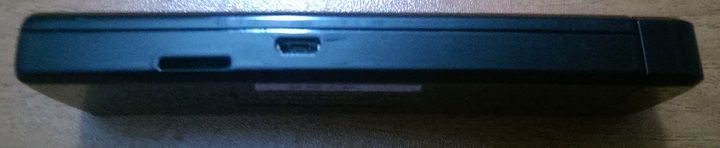

1 adet Micro SD kart yuvası (Maksimum 128GB'a kadar bir kart takılabilir)
Micro USB girişi (Güç girişi)

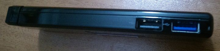

1 adet USB 2.0
1 adet USB 3.0

1 adet güç düğmesi

1 x MoreFine M1s Stick PC
1 x Güç adaptörü

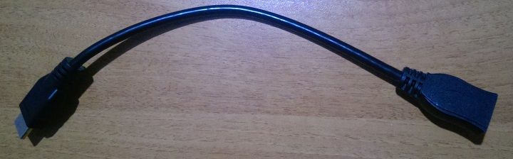

1 x HDMI uzatma kablosu
1 x Kullanma kılavuzu
1 x Avrupa tipi dönüştürücü

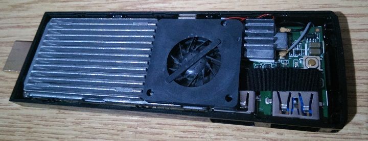

Fiyatına göre en iyi ürün MoreFine seçtim. Bu fiyata 4GB Ram ve 64GB depolamaya sahip dünya genelinde Stick Pc yok. Çoğu ürün 32GB depolama birimine sahip. Aslında 64GB depolamayı fazla kafaya takmadım. Çünkü 128GB'a kadar SD kart desteği olduğu için ekleme yaparım diyordum. Fakat adam akıllı hiç program yüklememe rağmen Windows güncelleme yaptı vs. derken hemen 32GB doldu bile. O yüzden bu tür bir ürün alacak arkadaşlar mümkünse minimum 64GB tercih etsin. Stick Pc ürünlerinde ısınma sorunları yaşayanlar varmış. Çoğu ürünler fansız ve 22nm Intel Atom Z3735f işlemciye sahip. MoreFine M1s içindeki işlemci 14nm Intel Atom X5-Z8350 ve içerisinde çok küçük bir fan var. Skylake bir işlemci olduğu için ve fan soğutması olduğu için maksimum 60 derece sıcaklık gördüm. Aynı zamanda içerisinde Toshiba 064G70 model eMMC 64GB depolama birimine sahip. Depolama birimi onca Stick PC arasında benim gördüğüm en hızlı değerlere sahip. Açılma ve kapanma hızları ortalama 20 saniye.
6 Ay'ın sonunda ürünle ilgili şu ana kadar hiçbir sıkıntı yaşamadım. Hatta şaşırtıcı şekilde Vegas Pro üzerinden bir çok kurgular yapıp Render aldım. Bir kez olsun aşırı ısınmadan kendini kapatmadı. Youtube, İnternet uygulamaları, Office programları vs. gibi hiçbir türde sıkıntı yaratmadı. Ürün 4K destekliyor. Fakat 4K bir cihaza sahip olamadığım için test edemedim. 1080p videolarda en ufak kasma ve donma yok. Filmleri rahatlıkla izledim. Bununla beraber oyun oynama hayalleriniz varsa bu ürünü unutun. Çünkü ürünün kapasitesi buna yeterli değil. Minecraft gibi bir oyunda bile en düşük ayarlarda 20FPS aldım. League Of Legends de aynı şekilde. Oyunları açmada herhangi bir sıkıntı yok. Teknik olarak oynuyorsunuz da. Ama akıcılık maalesef yok. Yani anca grafikleri çok düşük oyunları veya İnternet üzerinden oyunları oynayabilirsiniz. Bu yüzden yük testi, performans testi falan da yapmadım. Ama bununla beraber bu bilgisayarı alacak kişininde oyun için alacağını düşünmüyorum. Çünkü üretim amacı zaten buna yönelik değil.

- Az sayıda USB girişi (Sadece 2 adet ve, Mouse ve klavye takıldığında yer kalmıyor) (NOT: USB Hub ile çözülebilir)

- Yanında televizyonda veya monitörde durmasını sağlayacak yapışkan bir askı gelmesini beklerdim. Çünkü HDMI uzatma kablosu ile bağlayınca sarkıyor.
