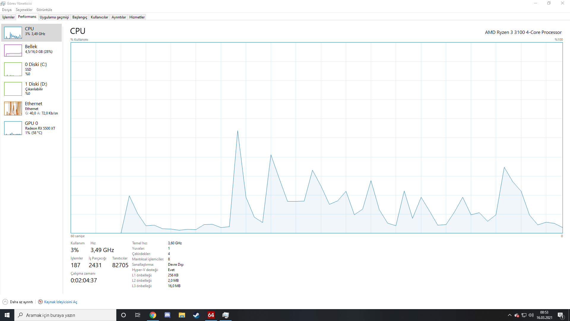

İşlemci kullanımı ne peki arka planda sistem boştayken durum nasıl, AIDA64 kurup hiçbir şey açık değilken bu programı ve görev yöneticisini açar mısın?
İşlemci Afterburner a göre valorantda %50-%56 arası değişiyor.
AIDA64 ü yarın deneyimleyip size bilgi vereceğim.

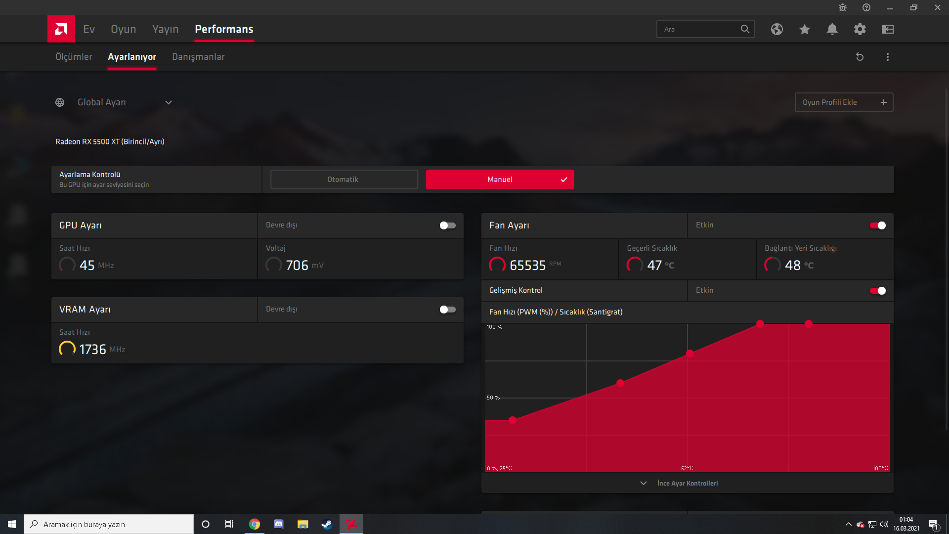

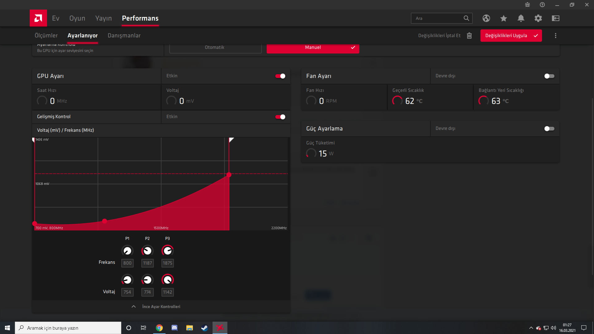

Sanırım buldum dediğinizi,fan ayarları çok düşüktü biraz arttırdım ve hep bu sayıda kaldı varsayılan ayarlara sıfırlıyorum ama yinede düzelmiyor.

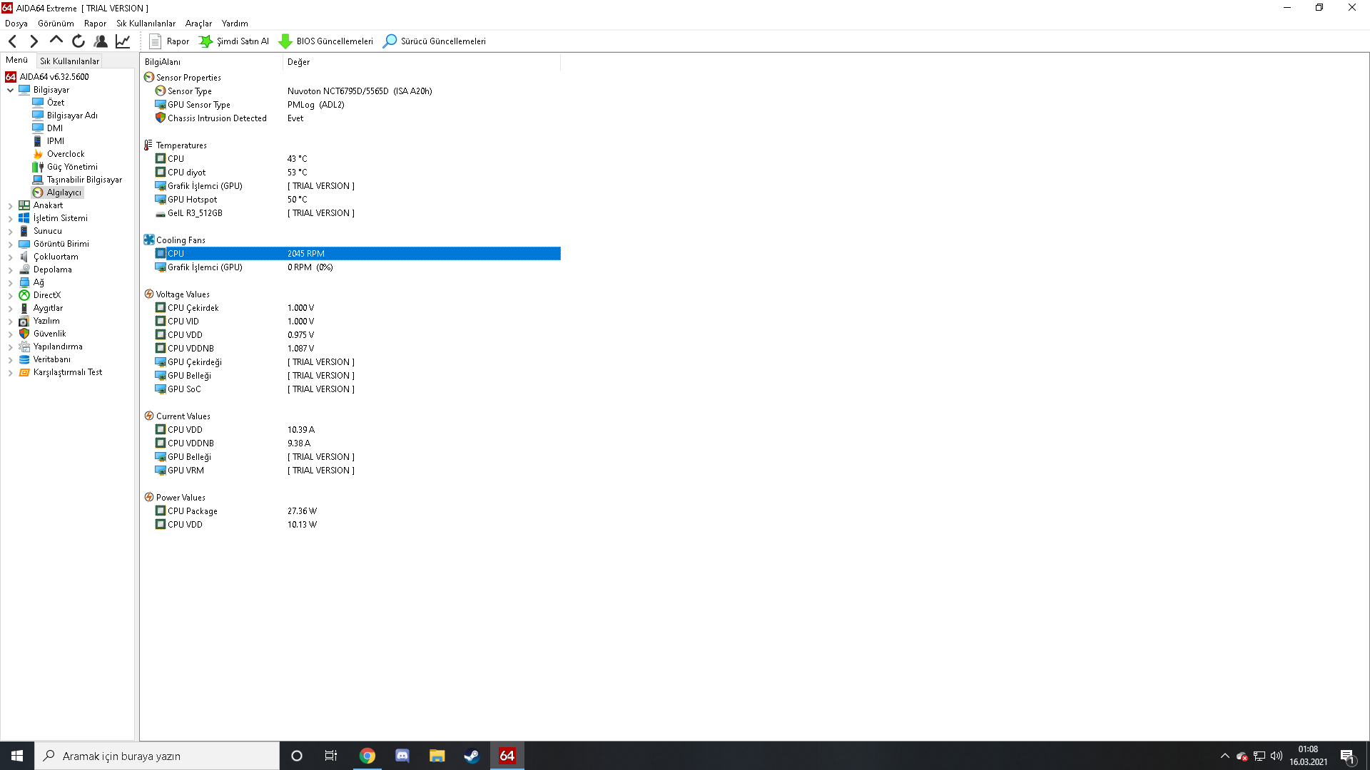

AIDA64 üzerinden bakabilirsin GPU fan hızına yada AMD Adrenalin programı var ise oradan da bakabilirsin oyun içinden de görünüyor olması lazım eğer açtıysan ayarı.
Bu da AIDA64 görünümü.
