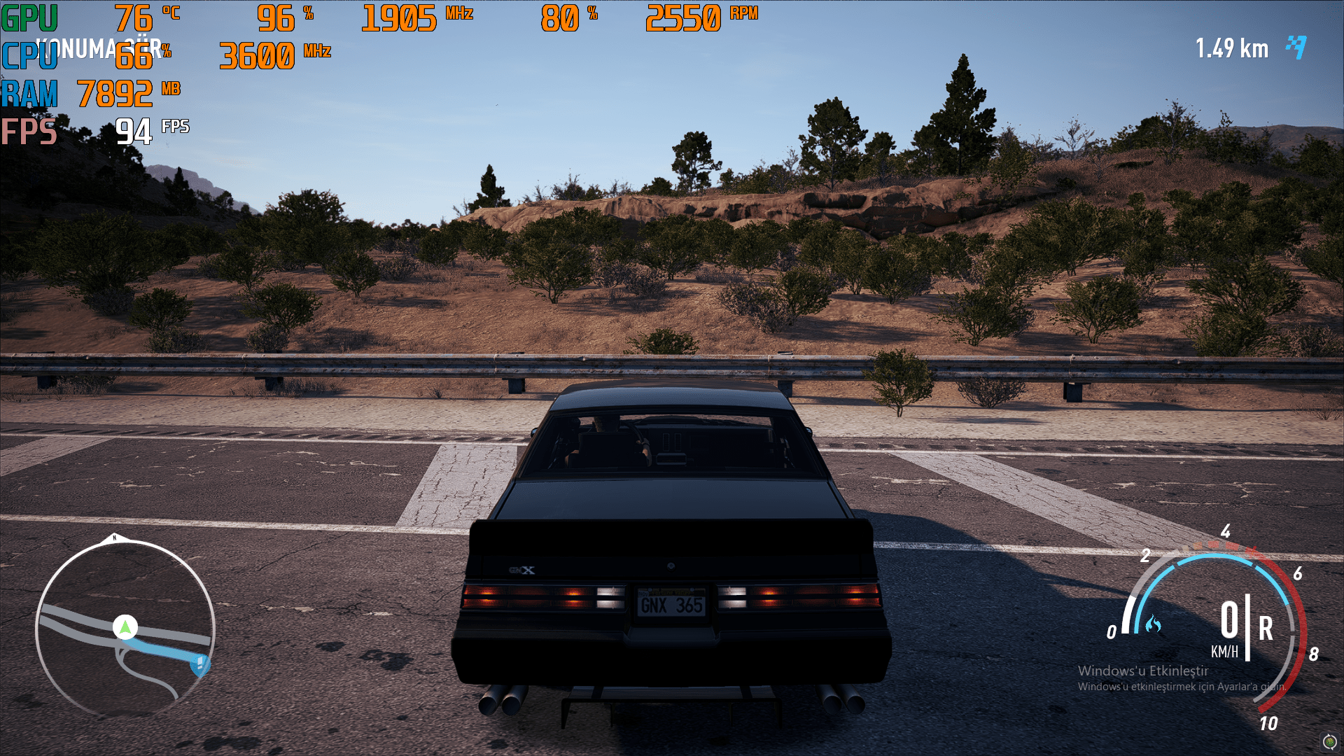

2-3 Saatlik bir oyun sürecinin ardından değerler bu şekilde. Fan dönme hızı ve yüzdeside görünüyor. Çok teşekkür ediyorum. Sizce nasıllar? Oyun Payback görsel ayarlar özelleştirilmiş ultrada. Ara ara sıcaklık 77'yi de gördüğü oldu. Ama bu durumda kasamında etkisi vardır daha egsoz fanı bile yok. Gamepower ATLAS Oyuncu Mid ATX Kasa Fiyatı - Taksit Seçenekleri Önde sadece 2 fan mevcut. Benim için sıcaklıklar sorun teşkil etmiyorsa önemli değil sadece ses sanki biraz fazla mı onu anlamadım. Fan hızları da otomatik olarak sıcaklıkla birlikte hızlanıyor. Birde Bu sürecin sonunda işlemci sıcaklığım Ryzen Master üzerinden 80-81 derece idi.

Son görselde fan hızı %80 ve 76 derece, daha iyi bir performans beklerdim açıkçası ancak içerideki hava dışarı gidemiyor büyük ihtimalle, bu şekilde düşünüyorum.
İşlemci de ısınmış gibi, fazla tehlikeli değil ancak uzun vadede sürekli 80 derecelere kadar kullanım problem çıkarabilir. İşlemci modeli nedir? Ryzen işlemcilerde genellikle Overclock yapılırken fazla voltaj sorunu oluşabiliyor, overclock yapmadıysan da voltajı azaltmak işlemcinin daha az ısınmasını sağlayacaktır. Voltaj BIOS'tan azaltılıyor ancak biraz Overclock bilgisi de gerekli. Dengeleme açısından.

Hocam egzoz için evde küçük bir fan var onu takayım mı ne dersiniz? Yada öndeki bir fanı arkaya alıp küçük dediğim fanı öne mi taksam? Bu arada sıcaklık değerleri çok problem değil gibi düşünüyorum yanlışsa düzeltin, sizce kasa masrafına değecek bir sorun söz konusu mu? Yan kapağı açıp bir süre test edebilirim ama zaten o şekilde kullanacağımı sanmıyorum çok toz olur ve hoşlanmam çok o şekilde. İşlemci 2400g Apu işlemci, overclock yapmadım fakat biraz araştırıp bu işlemciye OC yapmayı da planlıyorum ekran kartını daha iyi karşılayabilmesi için. Sonra sıcaklık değerine göre de bir fan alabilirim diyorum kendimce. Biraz daha bu şekilde idare edelim de. Birde asıl sorunuma gelecek olursam bu ses işine ne diyorsunuz? Fan dönme oranı ve hızları sizce nasıl? Yüksek olduğu için mi böyle sesli oluyorlar yoksa sizde de mi bu seviyede çalışıyorlar? Çok teşekkür ederim bu arada çok güzel bilgiler paylaşmışsınız, elinize sağlık..

Hocam elinize emeğinize sağlık gerçekten çok teşekkürler, bu kadar ilgili yardımcı olduğunuz için.. Kasanın yan kapağını çıkararak inanılmaz değerler gördüm, bilmiyorum belki bundan sonra bu şekilde kullanabilirim. Ve egzoz fanı için de konudaki konuşmalar çok mantıklı geldi kısa zamanda ya egzoz fanı alacağım ya da öndekini arkaya takacağım. Bu arada o rahatsız olduğum seste gitmiş oldu fanlar yavaşlayınca. Kasamın önden çok hava alacak yeri de yok maalesef gerçekten biraz sıkıntılı ama kasa masrafı çok yapmak istemiyorum şimdilik bu tarz çözümlerle çözmeye çalışacağım. Yan kapaksız kullanmak istemesemde epey fark var. Sirkülasyonu gerçekten başarılı bir kasam olsa acaba değerler bundan daha da mı iyi olur merak ediyorum doğrusu. Şuan bile süper bence. Ayrıyetten işlemcim maalesef sıcak çalışıyor biraz genel olarak fakat yan kapağı çıkarınca o da 67-68 derecelere düştü. İşlemci OC yapmayı da düşünüyordum içim çok rahatladı bu değerleri görünce. Birde kışın oda soğuk oluyor diye üzülüyordum artık bununla ısınıcağımdam şüphem yok :D Gerçekten çok faydanız oldu bana bu konuda ne kadar teşekkür etsem az..
