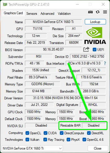

GPU-Z programını indirip açın. Sağ altta "Resizable BAR" göreceksiniz. Enabled ise zaten çalışıyordur.

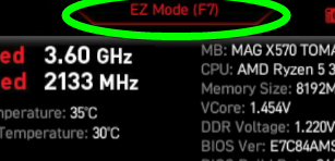

Öncelikle EZ Mode'a geçin yani F7'ye basın.

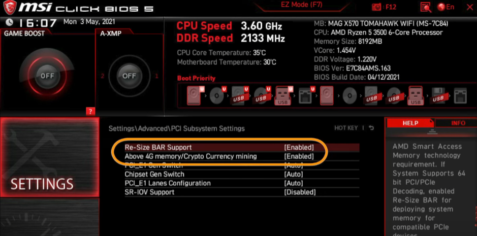

Settings > Advanced > PCI Subsystem Settings'e giriş yapın ve "Re-Size BAR Support" ve onun altındaki "Above 4G..." kısımlarını sırasıyla Enable yapın. Sağ üstteki çarpı işaretine basın, ayarları kaydetmek istiyor musunuz diye soracak. Evet deyin ve BIOS ayarlarını kaydederek çıkın.

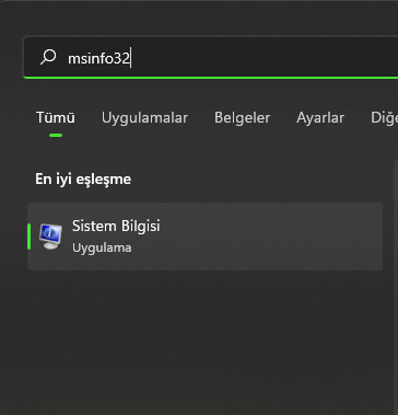

BIOS sürümünüzü öğrenmek için başlatı açıp arama yerine msinfo32 yazın. "Sistem Bilgisi" çıkacak. BIOS Sürümü/Tarihi kısmını inceleyebilirsiniz.

Yine GPU-Z'ye girin ve Resizable BAR kısmının "Enabled" olduğunu doğrulayın, özellik açılmış olacak. :)

Açık olup olmadığını anlamak için GPU-Z indirip, ilk mesajımda yeşil okla gösterdiğim yere bakar mısınız?

GPU-Z de Bende Şuan Açık Görünüyor ve Ayrıca AMD Software Yazılımında Bunun İçin Kapalıyken Re-size Bar Butonu Yoktu Şuan Oda Açık ve Eklenmiş FPS Artısı %15 Gibi Artış Sağladı İşlemcim i5 10400f Ekran Kartı Asul Dual Rx 6600 Performans Artışı Oldu Yardımlarınız İçin Teşekkürler Deneyen Biri Olarak Ayarın Olduğunu ve Başka Arkadaşlara da Faydası Olucağına İnanıyorum Sağolun
