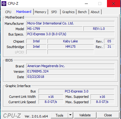

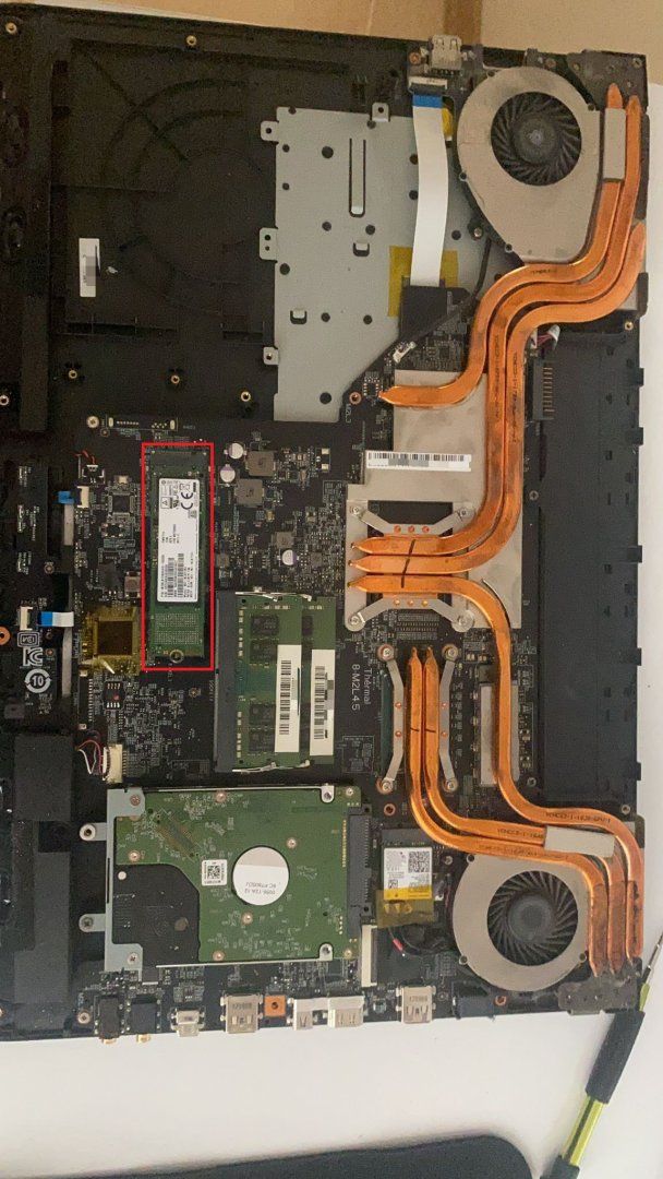

Arkadaşlar herkese merhaba "MSI GV72 7RD-882XTR" model bir laptop kullanıcısıyım. Laptopın anlık 128 GB M.2 SSD'si ve 1TB hard diski mevcuttur. Dolayısıyla sürekli gelişen ve gelişmekte olan teknoloji günümüzde bir yazılımcı olarak işletim sistemini doğal olarak C'ye yani SSD'ye kurduğumda SSD'de yaklaşık 60 GB gibi absürt bir alan kalıyor. Dolayısıyla da programming ve hobi Client'larımı 1TB olan HDD'ye kurmak zorunda kalıyorum bu da ister istemez beni rahatsız ediyor. Dolayısıyla geçenlerde laptopımın içini ilk defa 4 sene sonrasında açtım ve mevcut SSD'nin M.2 olduğuna şahit oldum dolayısıyla ben hem hızlandırmak amaçlı hem de 128 GB depolama alanı problemini çözmek adına mevcut M.2'yi çıkartıp yerine Samsung MZ-V8P1t0bw 1TB 980 Pro PCI-e M.2 SSD takmaya karar verdim.
Sizce sorunsuz bir şekilde çalışır mı +'sı -'si neler olur? Anakart 4.0 desteklememesinden dolayı SSD'den tam verim alamayacağımı düşünüyorum fakat ürün maliyetli olduğu için siz değerli yorumcularıma danışmak ve paylaşmak istedim. Maddiyat çok da önemli değil ama elbette laptopu da değiştirin tarzında yorum yapmayınız. 😋 Tek korkum sisteme zararı olur mu anlık donmalara yol açar mı? Ya da adını vermiş olduğum SSD'yi hiç görmeme ihtimali var mı?
Önerilerinizi ve sebeplerini açıklarsanız çok sevinirim arkadaşlar emin olun birçok düşünürümüze çok fayda sağlayacak 🙂

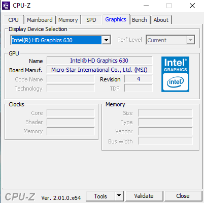

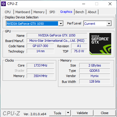

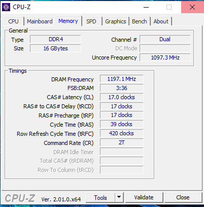

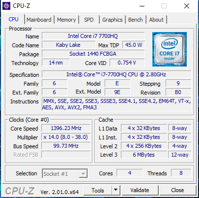

Dip not: Şu anki anlık donanımsal parçalarım ile mevcut SSD ve HDD testlerimin yanında konuya daha kapsamlı bakabilmemiz adına işlemci, ve diğer donanımsallarıma görsellerde yer verdim.

Bir de fotoğrafı biraz daha yakından çeker misiniz M.2 SATA olabilir.
NVMe bir SSD'nin 500 mb/s vereceğini sanmıyorum.
İleride kullanmak için PCI-e 4.0 alabilirsiniz.
Ama uzun yıllar değiştirmem derseniz PCI-e 3.0 ile alıp daha yüksek boyutunu alırsınız.
Maddiyat konusunda bir sıkıntı yok demişsiniz sizin tercihiniz.
Tam bütçe verirseniz bir öneri yapabiliriz.
SSD M.2 SATA olsa bile port iki formatı da destekliyor.
MSI resmi sitesinde bu belirtilmiş hocam.
M.2 SATA ise zaten hız isteniyorsa mümkünse değiştirilmeli.

Sorunsuz çalışacaktır. Burada bir sorun yok.
Hız limiti PCIe 3.0 bant genişliğine bağlı kalacak. NVMe SSD takılan bant genişliği x4.
3.0 sürümünde 4000MB/s, 4.0 sürümünde ise maksimum 8000MB/s hız alınır.
Muhtemelen 970 EVO Plus ile yakın hızlar alacaksınız.
İleriye dönüklük istiyorsanız 980 Pro tercih edebilirsiniz.
