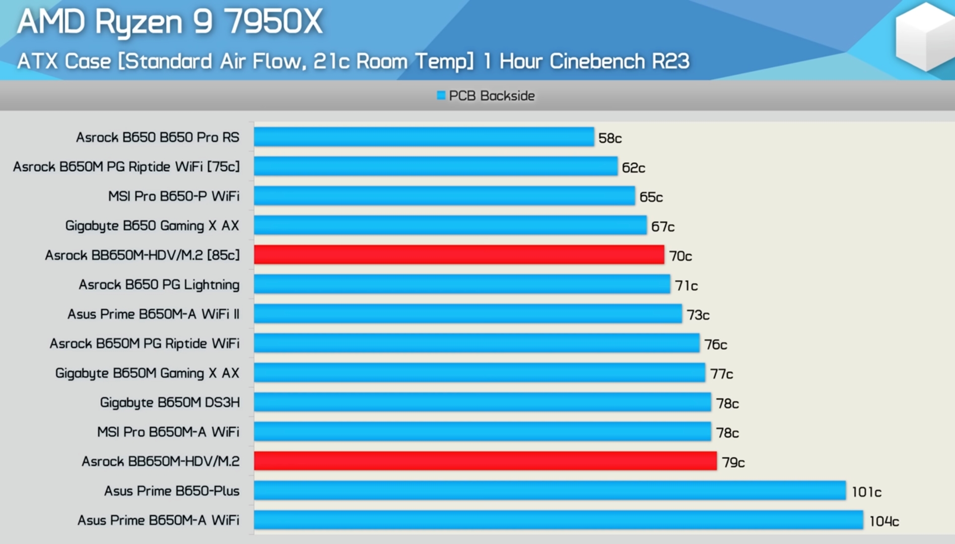

Bu 7900x3D 120W TDP ile kullanılan ve çok daha üstündür dediğin anakart X670 Tomahawk.
MSI MAG X670E TOMAHAWK WI-FI Anakart Detaylı İncelemesi - YouTube - Brave 1_27_2024 7_01_25 PM.png
Bu da 7900X 170W TDP ile kullanılan, alınmaz bu fiyata saçma dediğin anakart B650 Carbon.
MSI MAG X670E TOMAHAWK WI-FI Anakart Detaylı İncelemesi - YouTube - Brave 1_27_2024 7_01_40 PM.png
Daha üstün dediğin anakartın VRM MOSFET sıcaklığı daha düşük güç tüketen 120W TDP'li işlemci ile bu sıcaklıktayken Carbon 170W TDP'li işlemci ile ondan daha serin çalışıyor. Şimdi ağır konuşurdum da forum kurallarını boş yere çiğnemeye gerek yok. 2015'ten beri üyesin 18k mesaj kasacağına biraz okuma yapıp bilgi öğrenseymişsin keşke. Forum sana yaramamış.
