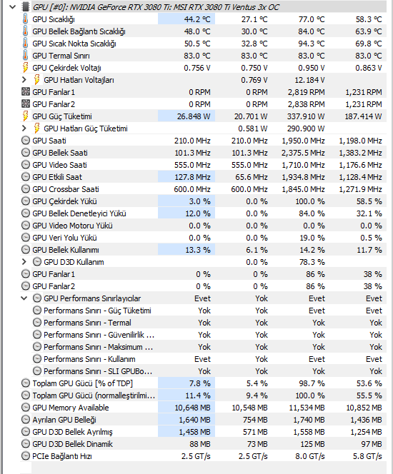

Hocam hallettim padler değişildi dediğiniz alkol ve fırça ile dikkatlice temizledim. Sıcaklıklarda pek fark etmedi ama önceden 5dk da 78 derece oluyordu şu an 10 Dk'da 78 dereceye çıkıyor kart daha yavaş ısınıyor, 30 dk furrmark da sorun çıkmadı. Bir de alkolle temizlememe rağmen terleme izleri çıkmadı çıkması mı gerekiyor du. Ben çıkar diye düşünmüştüm. En azından artık daha kuru nemli gibi değil.

Ben çok zorlamak istemedim en azından daha kuru temizlemeden önce daha nemli ve ıslak gibiydi tabii padlerde tamamen ıslaktı şimdi daha iyi oldu en azından ve vidalamayı bitirdikten sonra baktım tüm padler değmesi gereken yerlere değiyor. Furrmarkdan sonra sıfırlamadım Max değerler böyle 2-3 derece kadar düşüş var.
Eh işte. Hotspot 94 ortalamanın üstünde. Bellekler fena değil. Chip biraz yüksek. Termal limit yok. Zarar vermez, performans düşürmez. Kötüleşirse açıp tekrar bakım yapmak yeterli gibi.
Evet orada zaten farn ayarları otomatik te kendim oyunda falan oluşturduğum fan profilini kullanıyorum. 68 dereceler de geziyor bunu default halini görmek için yaptım.
