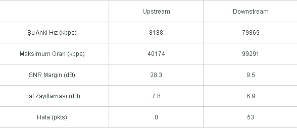

Değerleriniz güzel, böyle kalsın. Muhtemelen hızınız 81-82 iken SNR değeri 7-8 arasıydı ondan kopma yaşamış olabilirsiniz. Bu değerde kopma olmaması gerekiyor şu anda, bir de kaç CRC aldığınıza bakın bir günde.
Yorumunuz için teşekkür ediyorum. CRC dediğiniz kısma nereden bakacağım?
Attığınız hat değerlerinde en altta olan "hata" yazan yer.
Tamamdır zaten hız düştükten sonra yine 24 saat boyunca analiz edip o kısmın fotoğrafını paylaşırım. Teşekkürler.
Merhaba @Çağrı SANSAR hocam. Bu da hat 75 mbps sabitleştirdikten sonra ki 24 saatlik analiz.

Artık sıkıntı yaşamıyorsunuz dimi?
İlk bağlattığımda 23 saat sonra kesilmişti 3 4 saniyelik tabi ki o baya bir sorun yarattı çünkü disconnect yiyorsunuz pcleri tekrardan oyuna sokmak vs cok sıkıntı.
Daha sonradan arayip hızı 75 e sabitlemelerini söyledim, akabinde dünden bu yana herhangi bir sorun yaşamadım çok şükür. Demek ki sorun kablo vs değil tamamen Turknet sunucuları ile ilgiliymiş.
Nazar değmezse böyle devam etsin, stabil olsun 50 mpbs e de razıyım.
Sorun gözükmüyor, her şey olması gerektiği gibi. Gülerek kullanın.
