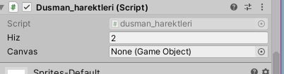

Hocam istediğim şu developer scriptim içindeki gecen_dusman() fonksiyonun içeriğini çalıştırcak.
Ve textmeshpro 0/15 iken gecen dusman sayisi 1/15 olacak sürekli artıcak özetlersem;
Bir de prefab içerisindeki dusman gamobjeme canvası sürükleyip götürdüğümde kabul etmiyor bu sebebi olabilir mi?

Eki Görüntüle 1536827
konu_güncel_arkadaşlar_yardımcı_olabilir_misiniz???
bu scripte developerst referansını nereden veriyorsunuz? developerst scriptini nerede = şu olsun diye alıyor yani
