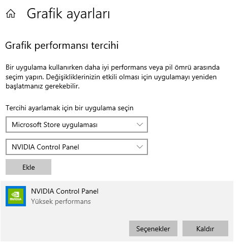

Çok büyük bir sorunum var. Maalesef NVIDIA denetim masasında NVIDIA 3D ayarları entegre grafik donanımıyla uyumlu değildir diyor ve ben ayarlardan performansı yükseltemiyorum. Birisi bana bu sorunun BIOS üzerinden düzeleceğini söyledi ancak BIOS'umda Advanced seçeneği yok. Dolayısıyla ben de ne yapacağımı bilmiyorum, lütfen birisi bana yardım etsin. Bu nasıl düzelir?

Abi yardım etmeye çalıştığın için öncelikle çok teşekkür ederim.
Sorunu gerçekten şansa bala buldum. Yapamayan arkadaşlara önerim bilgisayarınızdaki BIOS kısmına girip bilgisayar ayarlarınızın içerisindeki sessiz modu değiştirip performans moduna geçmeniz lazım. Benim bilgisayarım ( Lenovo Y5) otomatik olarak kendini sessiz moda almış ben performans moduna alınca sorun ortadan kalktı. Umarım yardımım dokunmuştur iyi günler.
Entegre grafik dediğiniz şey işlemcinin GPU'su oluyor. Normal olarak işlemcinin GPU'suna NVIDIA denetim masasından ayar yapamazsınız. NVIDIA denetim masasından sadece NVIDIA ekran kartlarına ayar yapılabilir.
