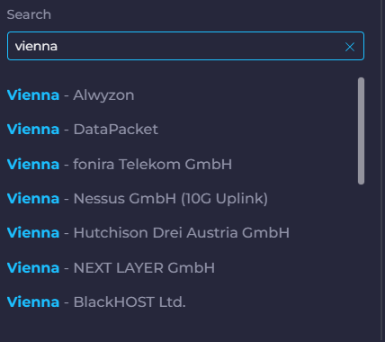

Kobi seviyesinde işletmecilik yapan internet servis sağlayıcıların maalesef yurtdışı çıkışları için kiraladıkları hatlar çok iyi olmuyor, nitekim Bandwidth test ile yaptığınız sonuçlara bakılırsa en fazla 1800 bitrate çıkış yapabilmişsiniz.
Speedtest'te yurtiçi sunuculara değil de Viyana'da bulunan en az 2 sunucuya test yapın bakalım sonuç ne çıkacak?

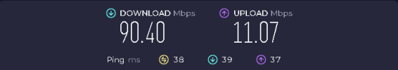

Dediğiniz gibi 2 sunucuda tekrardan Speedtest yaptım upload 6-10 arasında ilerledi artı olarak restream. IO dediğiniz platfromdan test yayını açtım maalesef aynı sorun devam ediyor bildiğiniz başka bir 3 parti yazılım mevcut mudur anlamadığım konulardan 1 taneside oyun indirirken oyun oynarken herhangi bir probleme rastlamadım çok garip bir hata.

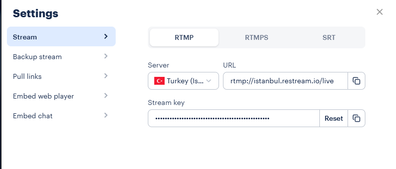

Açıkcası ücretsiz başka bir platform bilmiyorum, restream ayarlarınızı server olarak Türkiye seçtiniz değil mi?
Olmadı VPN kullanarak deneme yapabilirsiniz ama tünelleme sebebiyle geçmişte bir çok yayıncı sorun yaşamıştı yani yine pek sağlıklı bir yayın olmaz diye düşünüyorum.

Serveri Türkiye İstanbul olarak seçtim tekrar test sağşladım şu an sorun hala aynı galiba bu sorunun çözümü yok tek çare sağlam bir VPN bulmam onunla olacağını düşünüyorum.

Şu an VPN olarak WARP denedim internet hızımda fazla düşüş olmadı 10 upload alıyorsam 8 verdi yalnız sorun hala devam ediyor az kaldı bu TR firmaları yüzünden kafayı yiyeceğim.
Birçok yol deneyip çözüme ulaşamadım eğer ki böyle hata alan arkadaşlar var ise bu işin tek çaresi internet firmasını değiştirmektir konu fix kapanabilir yardımcı olan herkese teşekkür ederim.
