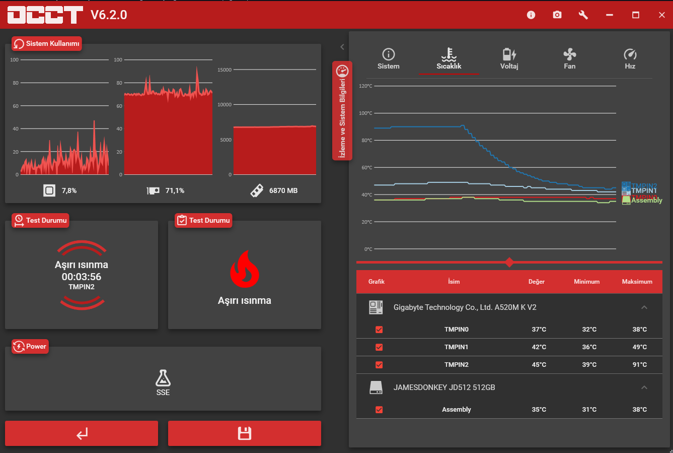

Bilgisayarım oyun oynarken donuyor ve kapatıp yeniden açmak zorunda kalıyorum, önce RAM'leri XMP kapalı bir şekilde sırasıyla test ettim sorun çıkmadı şimdi de OCCT ile bu testi yapmak istedim ve tmpın2 yazan yerde sıcaklık 90 dereceye kadar ulaştı sonra da test durdu. Ekran kartına termal macun mu sürmem gerekiyor yoksa güç kaynağımda mı sorun var bilmiyorum.Eki Görüntüle 2041029
Termal bakımları yapmalısınız. Görünüyor ki sıcaklıktan dolayı sistem kendini kilitliyor olabilir. İlk önce bakımları yapın, ondan sonra tekrar test gerçekleştirin.

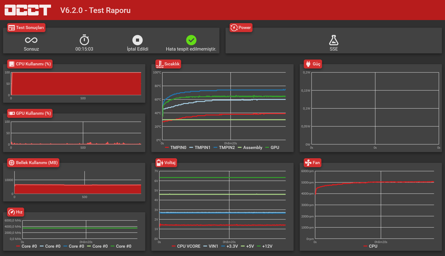

Arkadaşlar selam hortlatmak gibi olmasın ama sürekli donmalarla uğraşıyorum, her testi yaptım neredeyse bunu da yapayım dedim değerlendirir misiniz?
Sistemde sorun yoksa değerler ortalama düzeyde. Fan devri biraz yüksek sanki, onun içinde bakımları zamanında yapın derim. İşim dolayısıyla ilgilenemiyorum sürekli, kusura bakmayın.

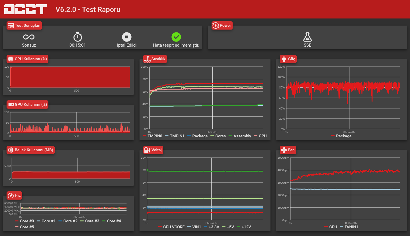

Hocam konuyu bir kere de ben hortlatayım izninizle. Dediğiniz gibi ayarları yaptım ve testi 17 dakika boyunca çalıştırdım. GPU sıcaklığı maksimum 83 dereceyi gördü ve hiçbir hata tespiti yapmadı. Kernel Power 41 hatasını alıyorum bu arada ama test aşamasında hiçbir sorun ile karşılaşmadım sorunum sizce nerede olabilir?

Eki Görüntüle 2148821
Merhaba, ısı değerleri gayet normal. Problem görünmüyor.
