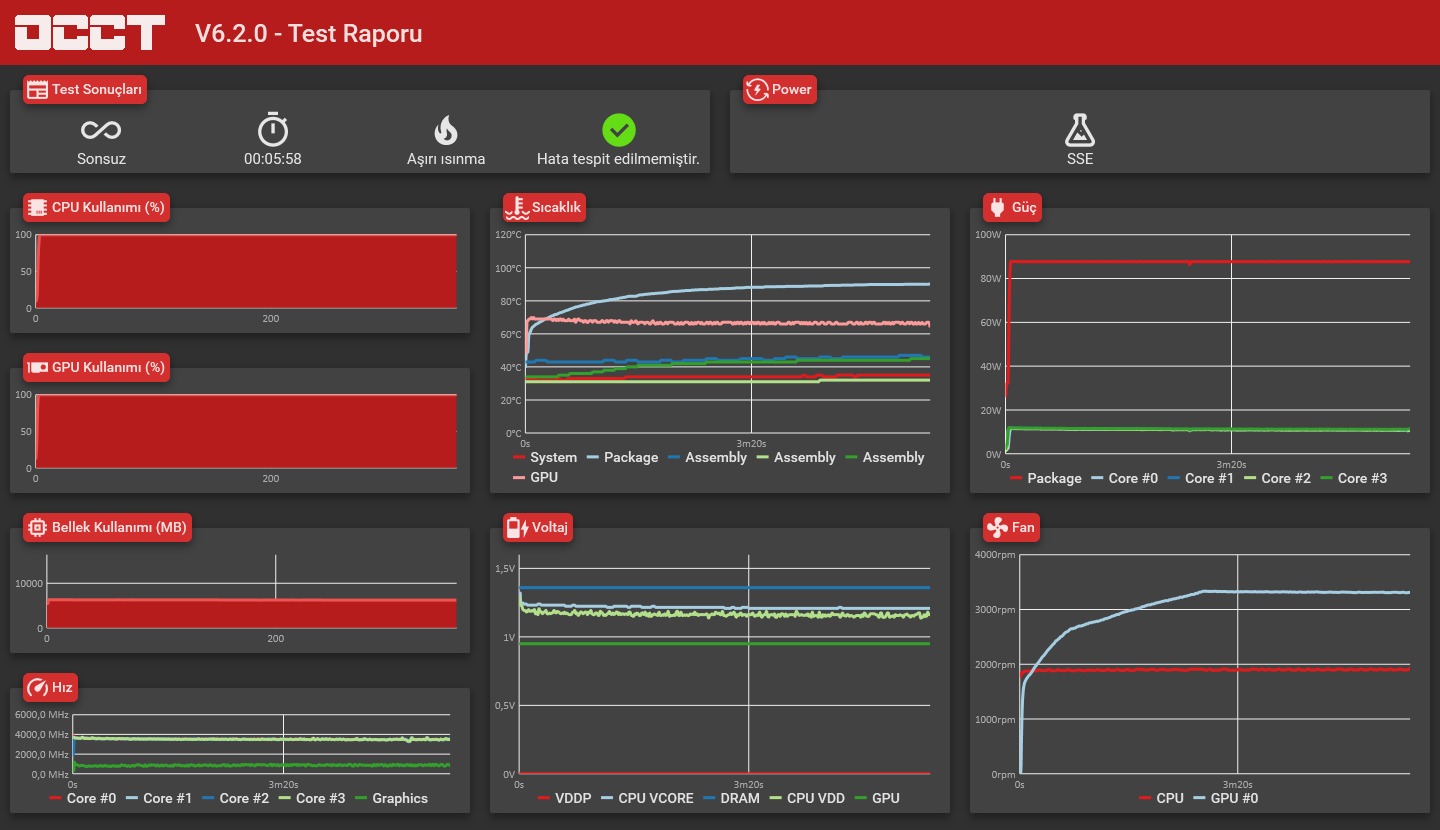

Konuyu hortlatıyorum kusura bakmayın. Ben de test yaptım ve sonuçlar bu şekilde çıktı. Bu sonuçlarda sıkıntı var mı acaba?
Sistemim:
RX580 8GB
Ryzen 5 2600
16 GB 3000 Mhz
MSI B450M Gaming Plus
Sistemim:
RX580 8 GB.
Ryzen 5 2600.
16 GB 3000 MHz.
MSI B450M Gaming PlusEki Görüntüle 1571864
Sonuçlarda sorun yok. Grafik kartı maksimum kaç derece oldu test esnasında?
Maksimum 95 dereceyi gördü.
Termal bakımları yapmalısınız acilen. 95 derece aşırı yüksek bir sıcaklıktır. Uzun vadeli kullanımda problem çıkartması olası. Eğer termal bakımları yaptığınızda ısılar yine yüksek ise MSI Afterburner ile fan hızını arttırnanız gerek.
