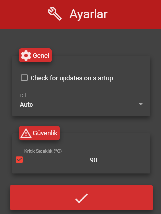

Programın ayarlarını açın ve uyguladığım ayarları uygulayın.
Başlangıçta güncellemeleri kontrol etmesin ve sizde yüklemeyin OCCT yazılımının 6.2.0'dan sonraki sürümlerinde eğer güç kaynağı testi yapacaksanız muhtemelen "Power crashed" hatası alacaksınız bu yüzden 6.2.0 sürümünü kullanın aşağıda vereceğim linkten indirebilirsiniz. Kesinlikle şüphelenmeyin güvenlidir. Kritik sıcaklık 90 derece olsun ki donanımınız 90 dereceye ulaştığında test durdurulsun bunu açmanızı şiddetle öneririm.

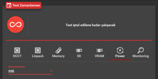

Son aşama: Şimdi Power sekmesine gelin. Buradan komut kümesini SSE veya AVX seçin. Daha sonra ekran kartınızı seçin ve en az 15 dk test yapın. Sıcaklıkları gözlemleyin. Cihaz kapanacak mı? Görüntümü kesecek test edin sonra testi kapatın eğer herhangi bir sorun yok ise cihazı kullanmaya devam edebilirsiniz.
