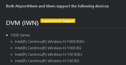

Intel'ler sıkıntı çıkarabiliyormuş diye duydum ama bilmiyorum ekstra Wi-Fi kartımda mevcut.
Hocam Wi-Fi kartınız uyumsuz görünüyor ama denemekte fayda var.
Kext vesaire hiç yok mu olmaz ise harici internet kartım mevcut.
Hocam denemeden bilemeyiz kext tabii ki var. Clover olan imajı indirebilirsiniz veya Yiğit Gençer hocamın OpenCore EFI'sini bekleyebilirsiniz. Hackintosh Intel WiFi Driver bu linkteki verilen yerden itlwm ve airportitlwm kextini indirin. Daha sonra bir de bize Heliport gerekecek. Heliportuda indirin. İtlwm ve airportitlwm kextini EFI kext içine atın. OpenCore ile yapıyorsanız Config içerisinde kernel bölümüne iki kexti işleyin. Daha sonra sistemi yeniden başlatıp heliport isimli uygulamanın kurulumunu yapın ve Heliport'u çalıştırın. Eğer olursa Intel Wi-Fi kullanabilirsiniz ama olmazsa diğer harici internet kartını kullanırsınız. Onun markası modeli neydi? Bir bakalım uyumlu mu değil mi?
